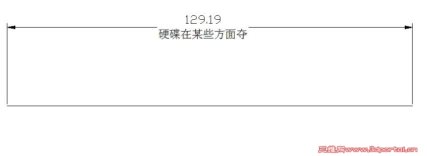

各位大侠,如何设置文本和尺寸相关联。如图所示,在AutoCAD中,如何操作才能使移动那个尺寸线时,“单边拔模斜度”这个文字也会跟着移动,或者如何在尺寸中输入,才能使“单边拔模斜度”在尺寸线的下方。

我就能做到这步了....
7 [; I! u5 z* F" K* C7 V$ b标注尺寸后,用文字修改来修改标注文字,然后再在标注设置里,把文字置中.就是下面的效果,只是标注的中间线没有了.....

要在尺寸线的上方和下方添加用户文字,请使用分隔符 \X。该符号之前的文字将位于尺寸线上方并与之对齐。\X 符号后面的文字将位于尺寸线下方并与之对齐。尺寸线和文字之间的间距取决于“注释”对话框中“间距”下所输入的值。

 楼主| 发表于 2010-8-26 21:52:59 | 显示全部楼层 来自: 中国福建厦门
版主太帅了,值得注意那个X必需是大写。
