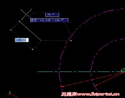

+ U; a+ p' I3 `/ o2 x2 x5 d4 c; T有几张图纸,以前使用intelcad2000画的,当时使用了导航画线的功能。
' H( ^* A0 s0 S0 n. w' G使用导航画线时按照设定的角度,光标也就倾斜相应的角度了。现在无法恢复了。
( T; \5 c4 C2 m$ b" G7 S2 G3 f; o也就是说,无论怎么设置,光标始终是歪的,按正交设置,画出的线就是斜的。参看附图。; c: k+ E( y5 r, B% D
不知道怎么修改设置才能恢复正常的光标呢?(其它图纸正常,就是打开那几张旧图出现这个问题,简直是无法进行修改编辑,太头疼了!)% p5 b" Y% u" W* @4 f
请大家多指教,谢谢!

command:snapang-->0

如果按正交画图,线是斜的话,就输入plan,然后直接回车就行了。如果只是光标是斜的,图是正的,按楼上的方法去做,就OK了。

楼上的1.2.说的去做就行了

使用成功,谢谢!非常感谢!
