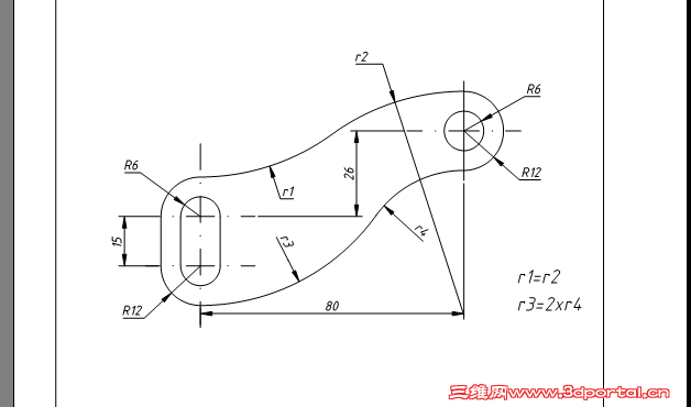

我这做不来,改怎么画呢,用曲线, 不可以约束吗?

先做两边的形状,在做圆弧,添加约束即可。
2 e: x/ u* C3 }: F6 R) v2 p) M0 M也可按图示形状大概画,添加约束即可。

- [1 Z% M7 N3 M! e$ n7 G+ C% K可是我做的是曲线,而不是草图  啊?如何添加约束?

像这种相对简单的平面图,首选方法是草图绘制,便于约束和日后变动修改,其次是在其他二维绘图软件中绘好二维图转入UG中,(复杂二维图较方便),优点是快捷,缺点是无参,修改不方便;最不好的方式是在UG中用自由曲线画,要靠点输入和已存在固定点控制参数,绘图麻烦,修改也麻烦
