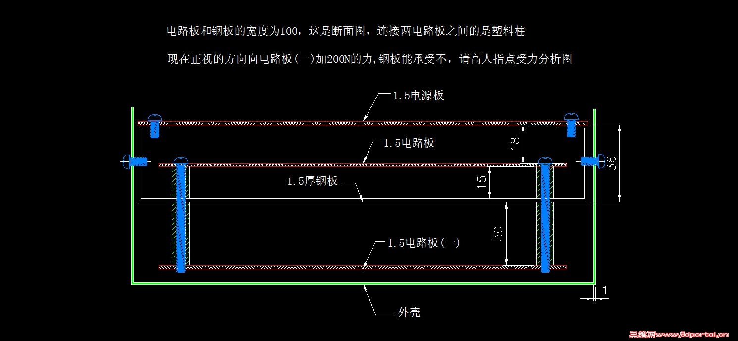

电路板的受力分析

看你侧面的螺钉有几个?是多大的。

6 q; |" G' T& t2 s0 e$ j1 c8 C" f单侧面4个M3沉头螺钉

板子尺寸200*100*1.5

楼主,你的“能承受不”的定义是什么?。。。。。。分析受力图还差些要素,例如受力点,受力是集中载荷?均匀分布载荷?。。。。。
发表于 2011-3-21 09:58:08 | 显示全部楼层 来自: 中国山西太原
“正视方向向电路板加200N的力”,也就是垂直于纸面的力。“单侧面4个M3沉头螺钉(图中画的是半圆头螺钉)”,因钻孔有误差设单侧面有3个螺钉受力,两边共6个螺钉受剪切力。6个螺钉的受力面积为0.2848cm^2,受力为200N=20kgf,受的剪切应力为:20/0.2848/10MPa=7.02MPa
# [: \7 `5 u1 ^# F, G4 o! h* E$ U螺钉剪切强度足够!电路板受挤压,受力面积更大,不必进行强校核。

螺钉的受力面积为0.2848cm^2,你是怎么计算的
