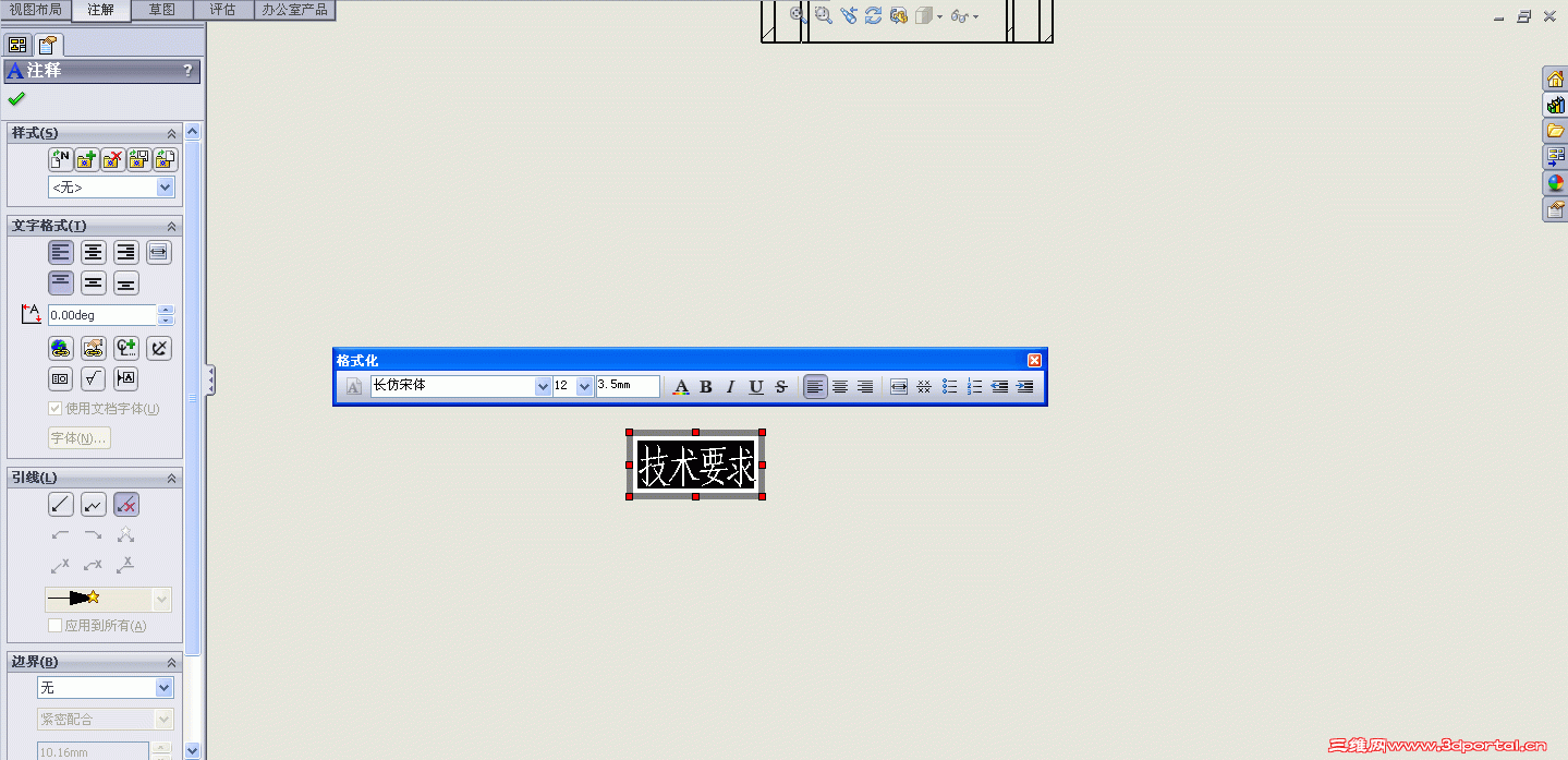

发表于 2010-8-26 14:10:43 | 显示全部楼层 |阅读模式 来自: 中国江苏泰州

 楼主| 发表于 2010-8-26 16:07:20 | 显示全部楼层 来自: 中国江苏泰州
只增大文字的行间距,字体不允许改,必须用3.5的标准字高。

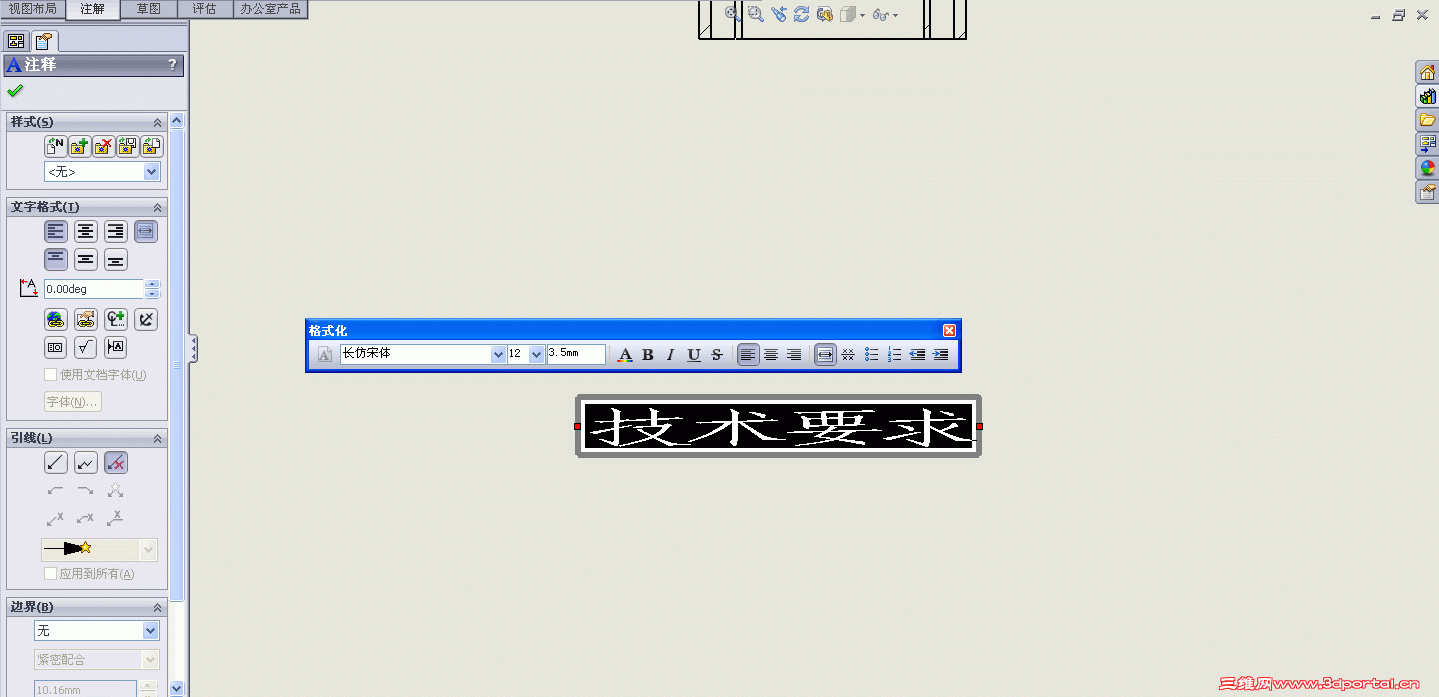

发表于 2010-8-27 08:11:33 | 显示全部楼层 来自: 中国河南郑州
我感觉应该这样做,不知道符合你的要求不?这个是原来的字体!  h9 \8 \4 M; }! n" U( {& J
+ U) V, s( X  N
01.gif 2 R/ d! W# |3 C4 ~9 s9 Z
1 o$ y; y% [: g- S" j; {% B3 D, {) m1 Q4 i- s
使用适合文本,字体的高度没有变,把字体拉宽了!. E8 J' z% O% [% S) b" v& u' t/ @( V1 T
4 h8 c% z6 E% U( _
9 B% a0 A6 m8 C! W4 [( C7 o
  J8 i2 u0 g( U2 Y' P0 P4 C; qSW工程图模块还有很多需要完善的地方,期待SW越做越好!
发表于 2010-8-27 08:19:38 | 显示全部楼层 来自: 中国广东深圳
每句下面添加一行空行,选小字高度
