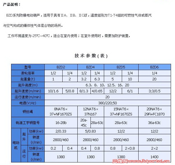

想设计一电动葫芦起吊一6吨重物,速度要求1m/s,升降行程为10m,在升降过程中可随时停住位置,起吊重物下降速度也要求1m/s。
! V. G# H/ R* d" h9 q; V请教高手,是否可用电动葫芦来满足上述要求,选什么型号的电动葫芦,参数多少?谢谢!

直接把你的要求给供应商就能解决了

提供一个样本供您参考。

1m/s速度很快马力不小,可能要订做。
