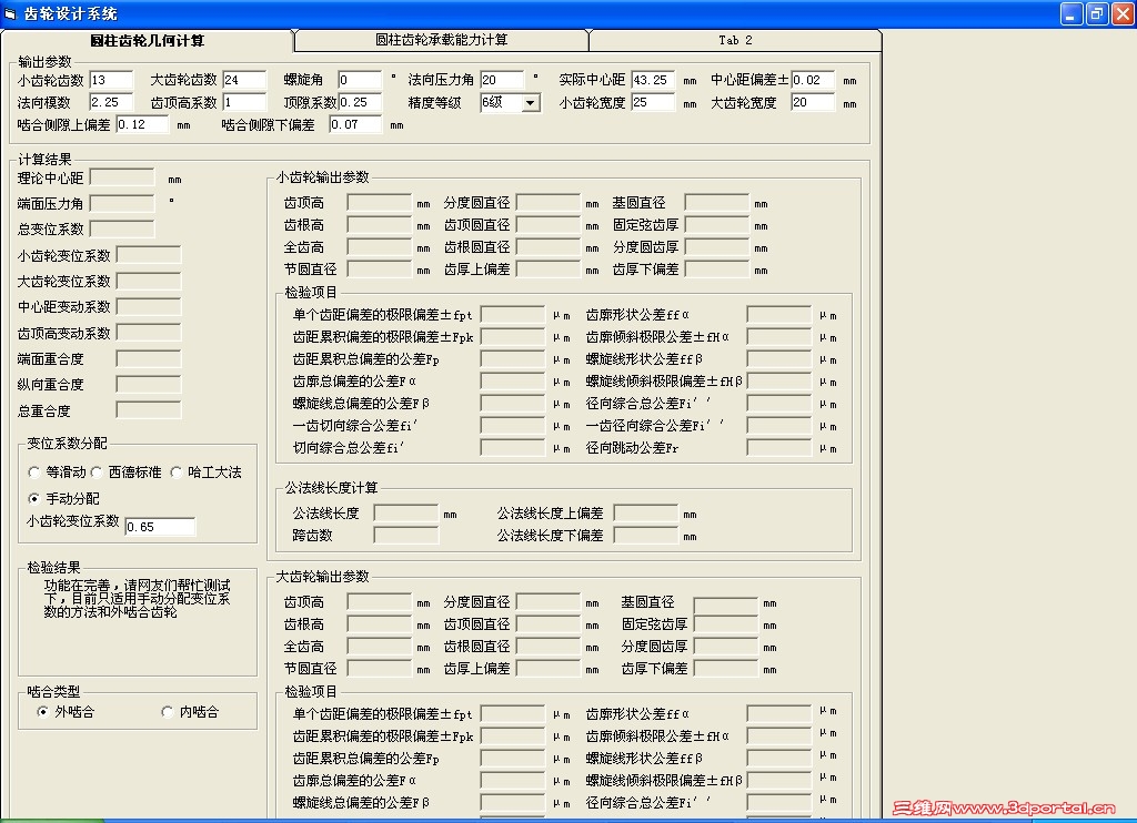

发表于 2010-8-31 20:35:01 | 显示全部楼层 来自: 中国浙江杭州
我想测试,可你的计算按钮哪里去了?' X2 W% `) r: D' S
如图所示:
4 b" L- s/ c0 K2 j
如图所示:
如图所示:

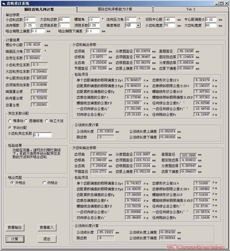

发表于 2010-9-2 21:30:36 | 显示全部楼层 来自: 中国浙江宁波
我想测试,可你的计算按钮哪里去了?. U" e/ q7 H! l) v8 Y3 o9 F* G
如图所示:
+ w. H( g% o; v$ y. k/ Z* A1733075* T8 Z7 C& t, ~* {2 l, j( ]' H
supperroom2008 发表于 2010-8-31 20:35 http://www.3dportal.cn/discuz/images/common/back.gif
* }  G" P9 E7 s7 O# P$ Z笔记本没法使用,宽度不够,下面的按钮看不见。
