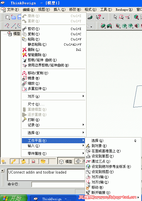

thinkdesign中怎样自定义坐标系呀,希望大虾指点下呀
发表于 2010-9-17 22:08:30 | 显示全部楼层
如下图,所以自定义坐标系的命令都在这里,这里叫法不一样,叫工作平面,其实一样的意思
. c% L# V: B( ^9 |
6 I' G& w/ }& D* Q, A. u1 e还有就是点击快捷键w,显示工作平面,你左键点击这个工作平面,会有箭头标示,自己试试怎么旋转和移动它,操作很简单。# O, I( U* g( q' A5 H7 s* u
