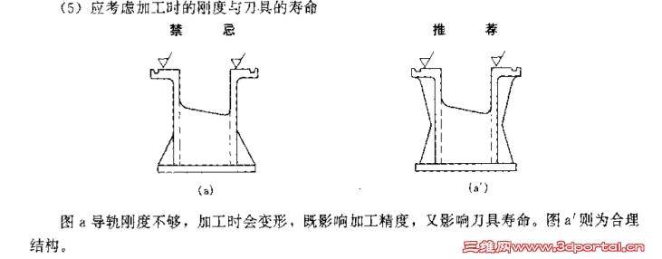

参见如下附件的叙述,被加工零件的刚度不足会影响刀具的寿命吗?不觉得这两者之间有什么必然的联系,真的有影响吗?

会的,会颤刀,打刀

当然会有有影响的。
7 f2 D( }9 K# ]( t  z( L由于,工件的刚性不足极容易在加工时引起工件振动。
$ Z9 Q4 A. e4 w6 z- \/ @4 n8 m然后,工件就会和加工刀具产生连续撞击或间歇的碰撞。! `1 [4 q- t. Q0 y2 N
从而使得加工刀具在不稳定的状态下工作(即恶劣加工条件)。9 {- A$ q) i6 m/ E+ U
刀具不能稳定工作就会对刀具的使用寿命产生很大的影响。

3# oilsuperman 明白了,感谢。
