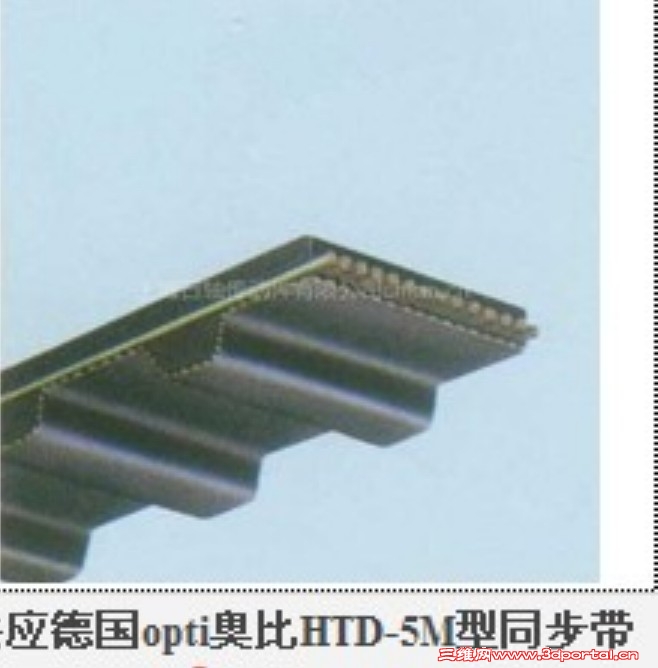

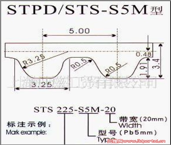

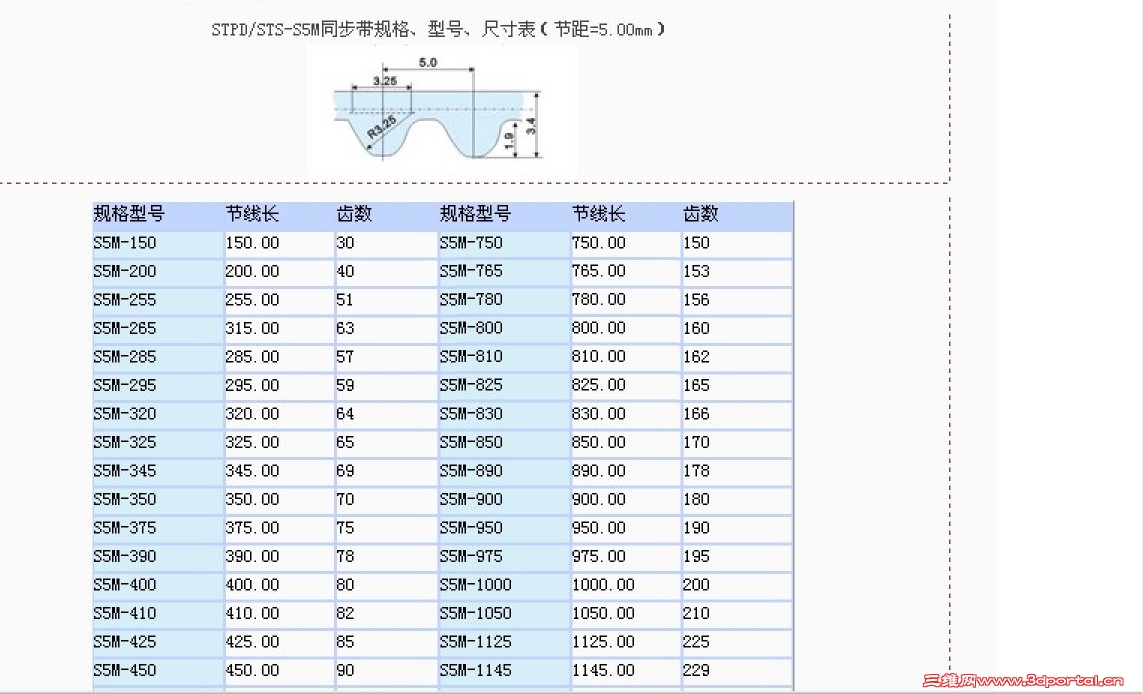

给几个图片
$ F2 i0 _" O; T/ k7 t9 @& @% X你看看一样吧  i. d9 X: K# Q. a5 U
结构尺寸都不一样啊
3 I  q) t2 ~$ B3 D能互换吗????????????????????????
