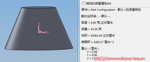

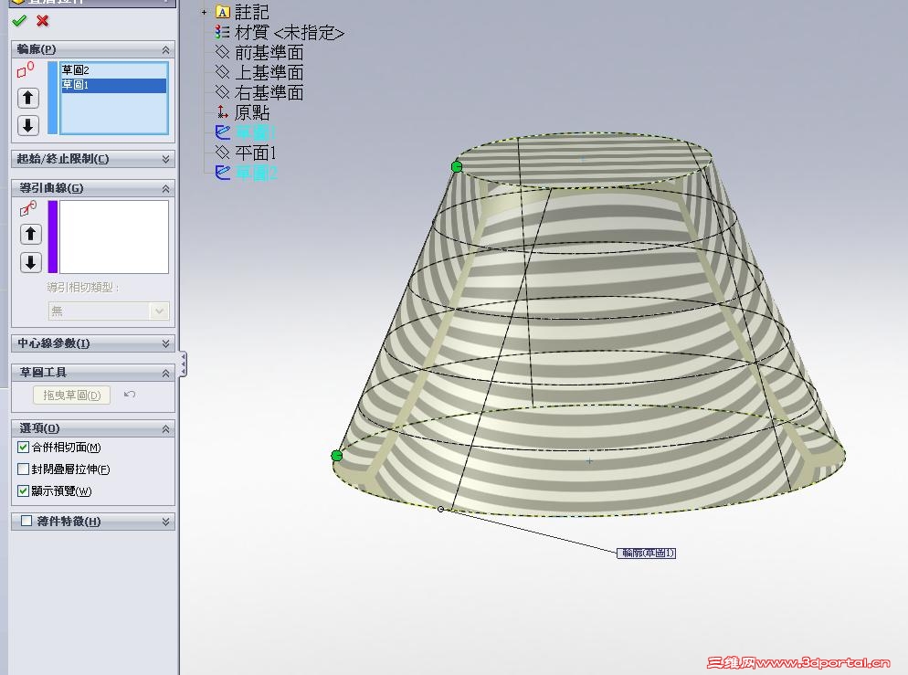

[求助] 疊層拉伸 (圓&圓成型有辦法拉出一直線嗎)
发表于 2010-8-29 13:32:19 | 显示全部楼层 |阅读模式 来自: 中国台湾
尺寸:大圓50,小的25,高30
. q  y: J% ?7 `疊拉數據:質量34.36 體積34360.688 x4 _0 D$ D# r( `, M7 A* y
掃出數據:質量:34.36體積34361.17
* N; Z1 I: c3 X- ?$ `8 o8 [' u! d1 B0 h9 M" z& T& g! j5 F1 k/ r8 Q
疊拉有辦法做出跟掃出一樣的數據嗎?
2 e  O+ U7 D! r5 u: {( t& k4 I有勞各位高手! ; e: y' L; j" u- W- u% f+ p* a

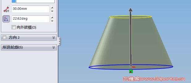

看看是拉伸画的。
发表于 2010-8-29 17:22:42 | 显示全部楼层 来自: 中国浙江金华
软件计算的也有误差的。
 楼主| 发表于 2010-8-29 23:22:55 | 显示全部楼层 来自: 中国台湾
大大:謝謝哦!(伸長填料,還是無法解決我的困擾)
$ h0 }% Y( D7 c. |- H圓對圓 (拉伸)..謝謝!   有勞各位高手
