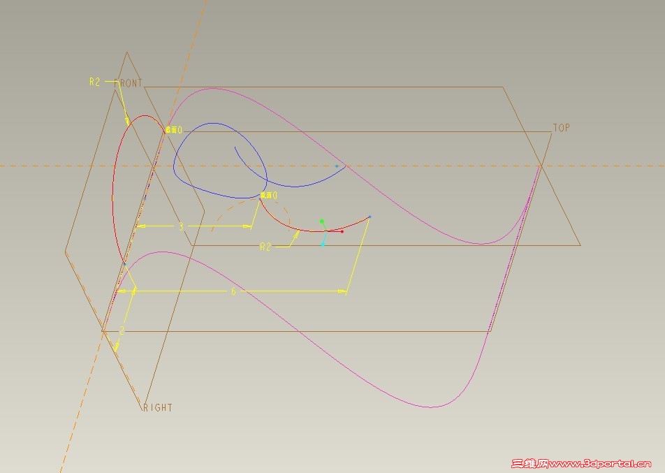

才开始学,整了半天没搞明白,两个基准面(TOP&RIGHT)内的两条草绘曲线是怎么生成一条交线的?林老师也没给我解释明白~~7 T* `' V9 X9 c
qiuqujiaoxian.jpg ! S, _+ w8 w( d6 A

你说的不太明白,是在这两个面上画公共点曲线吗?
 楼主| 发表于 2010-8-29 15:39:57 | 显示全部楼层 来自: 中国山东济南

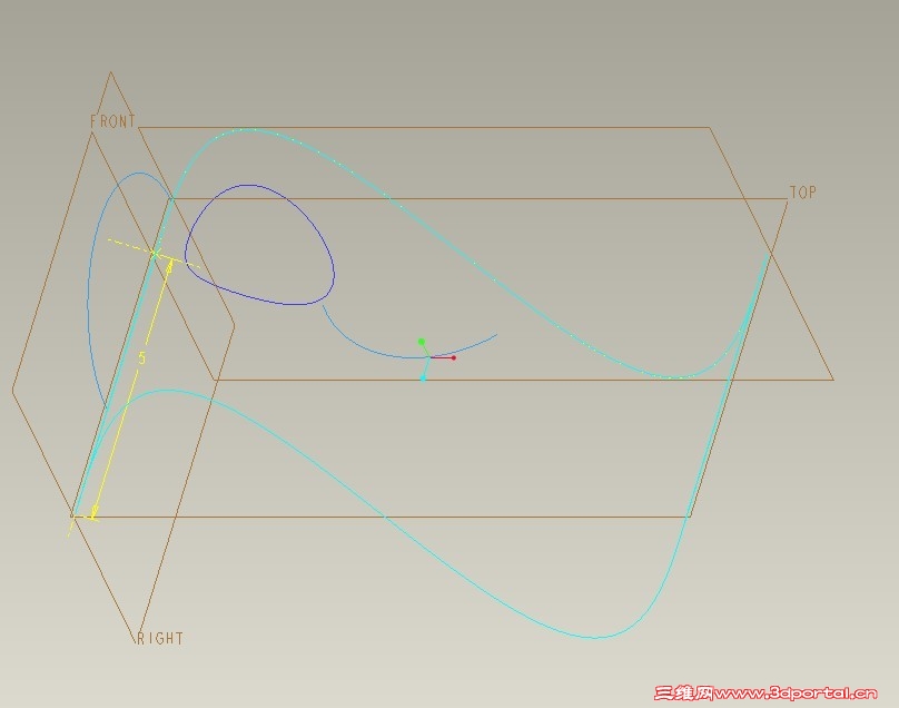

上了图片,就那两条草绘曲线,求取交线,编辑---相交,生成的交线是怎么生成的,没搞明白原理~
 楼主| 发表于 2010-8-29 16:44:54 | 显示全部楼层 来自: 中国山东济南
高手帮忙,蓝色曲线是交线,不知道是怎么生成的6 b( `) N& p) @' i

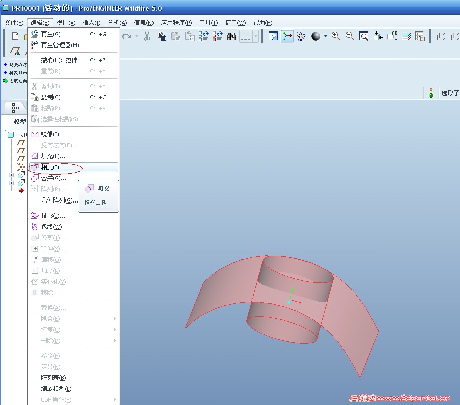

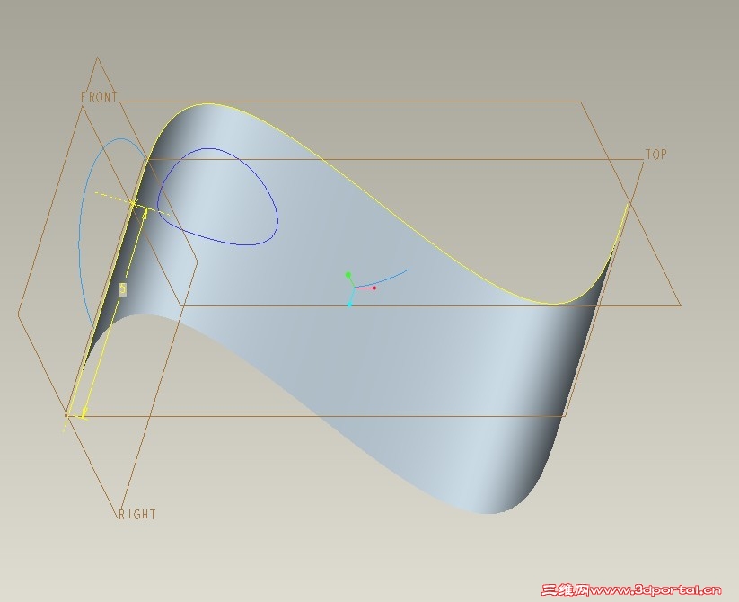

林老师的解释是:系统自动沿着这两条草绘曲线的草绘平面长出两个曲面,然后求取这两个曲面的交线

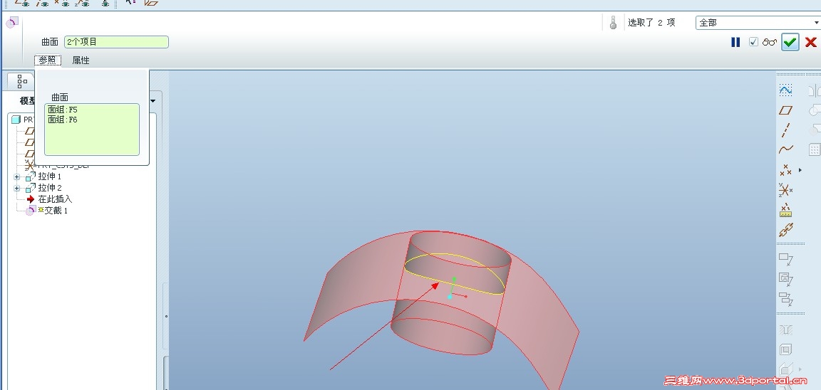

你上存文件上来看下,是不是两面求交啊- `6 D& u; I. v
先选一面,在编辑下拉菜单里,点取相交命令,再选另一面(也可同时选两面)
 楼主| 发表于 2010-8-29 17:32:21 | 显示全部楼层 来自: 中国山东济南
明白了,是两个曲线的拉伸曲面相交~谢谢!
