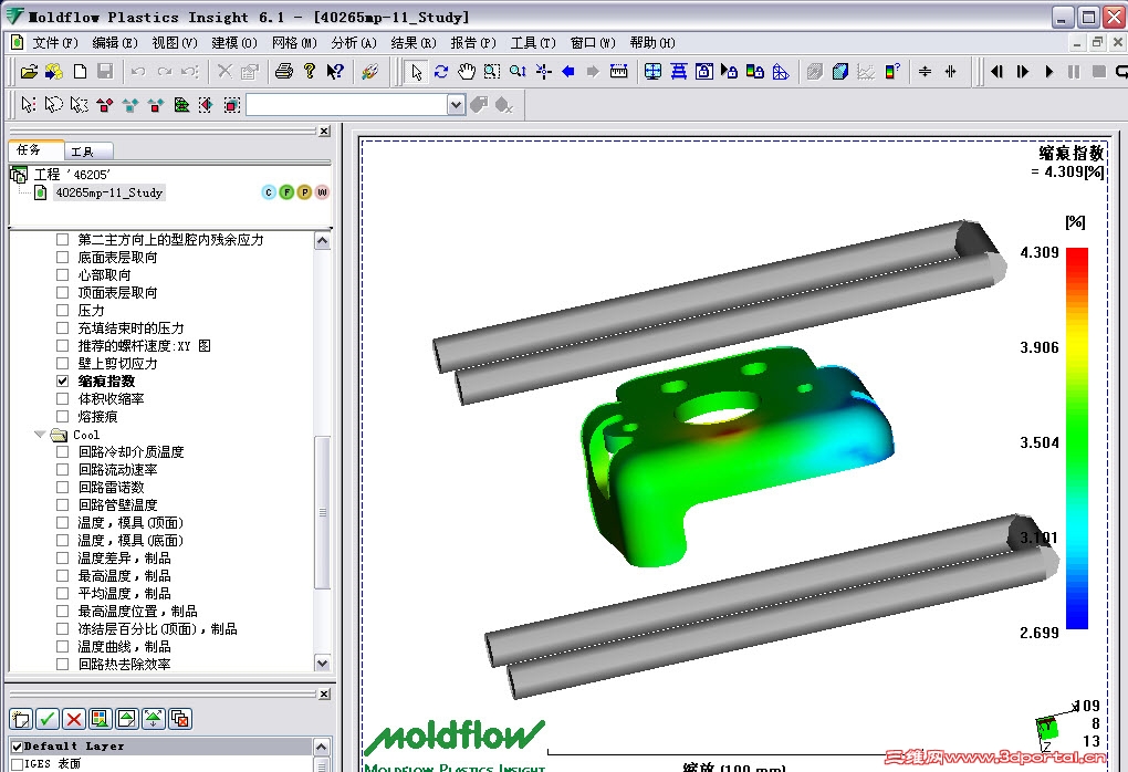

求教:请问各位高手,我现在要开一个比较复杂的塑料模,要求比较高,通过什么软件可以分析出开模后的产品会出现什么缺陷,比如变形,缩水。。。。又如何避免这些问题?

Mold Flow (模流分析)。现在用6.1中文版的较多。

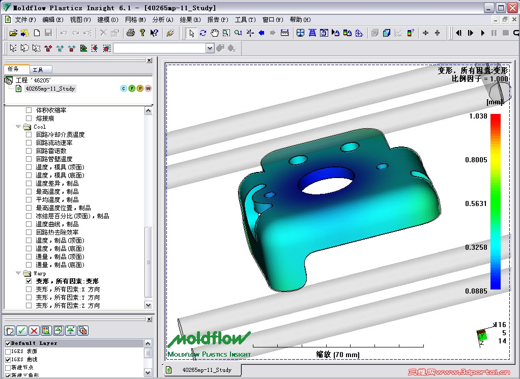

"模流分析"是模拟出加工过程,流体流动及冷却的过程,可是无法模拟出成品后的状态,
发表于 2010-8-31 13:12:56 | 显示全部楼层 来自: 中国四川广元
