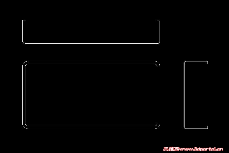

这个零件料厚0.8,拉伸后需要四周折平,要求一个工程完成。就这个四周折平大家给我出出主意该怎么做啊。最好给我一个简图说明一下,别简单的滑块什么的。这里先谢谢了!

请给出这个零件的尺寸
 楼主| 发表于 2010-9-1 09:50:01 | 显示全部楼层 来自: 中国安徽芜湖
整个零件外形长:912,宽342,高度26;上边缘推平宽度5mm。
发表于 2010-9-3 14:20:20 | 显示全部楼层 来自: 中国广东东莞
用旋切模的原理(间隙为一个料厚)应该可以做到吧。脱料方面,模芯还是装滑块的。2 i2 w* k; p) _# ^, ]! C1 ?9 l
当然,用卷边行尽时兼压平也差不多效果,总之,脱料结构才是关键。

 楼主| 发表于 2010-9-3 20:53:02 | 显示全部楼层 来自: 中国安徽芜湖
楼上说的很对,就是中间脱料太难了,滑块也干涉啊。

 楼主| 发表于 2010-9-6 21:21:48 | 显示全部楼层 来自: 中国安徽芜湖
楼上的理解错了,已经拉伸,现在要做的是一个工程将其侧压平。
发表于 2011-1-16 14:18:32 | 显示全部楼层 来自: 中国江西南昌
其实就是翻边脱料的时候难点,用开花式的结构。
