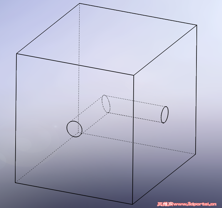

请高手解答一下相交孔如何制作?

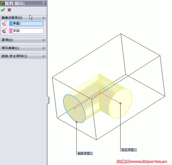

按你的图纸,用扫描的方法做,如果用钻孔是做不出来的
发表于 2010-8-31 17:04:39 | 显示全部楼层 来自: 中国广东深圳
这样的图纸意思不大,怎样加工?

可以做的,设定孔的成型位置就可以了。
发表于 2010-8-31 18:20:25 | 显示全部楼层 来自: 中国台湾
可以先按图纸在交线位置做一个参考面,在钻孔时以这个参考面当作停止面即可。不过如同3楼所说这在加工上是有困难的,这样作法的实质意义也不大。

发表于 2010-9-1 08:37:39 | 显示全部楼层 来自: 中国广东惠州
掃出除料可畫出鑽孔有困難$ c/ y1 K( j2 P/ y, F' F$ ?% @0 O- d

发表于 2010-9-1 08:43:54 | 显示全部楼层 来自: 中国湖北十堰
说钻孔可以的,可以自己试试就知道结果跟楼主给的图相符不。。。
发表于 2010-9-1 09:06:40 | 显示全部楼层 来自: 中国浙江杭州
这样的孔,在实际当中,是完全无法加工出来的!!
5 \, Z) q/ f, I5 K
+ y9 ]$ Z+ r2 m' n' W* v2 h% e. r其实内孔无要求的话,直接普通钻孔就行了, 或钻头磨圆一点, 圆弧过渡就行了!!
