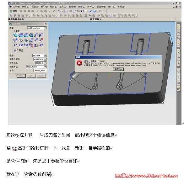

[求助] UG高手们进来看看

参数没设置好、、、
发表于 2010-9-1 15:34:52 | 显示全部楼层 来自: 中国山东济南
这个问题是在后处理程序时产生的,原因是安装后处理外挂不完全造成的,因为UG内部管理文件很多是只读的,在装外挂时只是拷贝了不重复的文件,而需要的管理文件未能覆盖原文件,导致程序输出时管理文件中找不到选择的后处理文件注册,出现报警;  处理办法很简单,装外挂程序前将X:\UGS\NX 7.5\MACH\resource\postprocessor文件夹只读属性去掉,然后重装外挂程序。
发表于 2010-9-1 16:16:59 | 显示全部楼层 来自: 中国江苏苏州
看起来好像是没有安装好~~" `0 C& S+ T7 _* s2 Z0 T0 Y
建议有补丁的重新安装一下补丁即可

发表于 2010-9-1 17:18:04 | 显示全部楼层 来自: 中国浙江宁波
换成英文版
 楼主| 发表于 2010-9-2 09:00:39 | 显示全部楼层 来自: 中国上海
谢谢各位   但是我好像弄不好   我用的ug4.0是市场上买来的    五块钱一张的关盘     各位前辈能不能给我个   装上就好用的ug4.0下载地址   还有后处理文件   小弟在这谢谢各位
