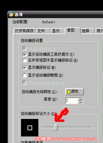

发表于 2010-9-4 12:21:25 | 显示全部楼层 来自: 中国广东东莞
输入命令 OP ;试试将捕捉光标拖大,看是否为捕捉光标设置过小看不到捕捉。如图
