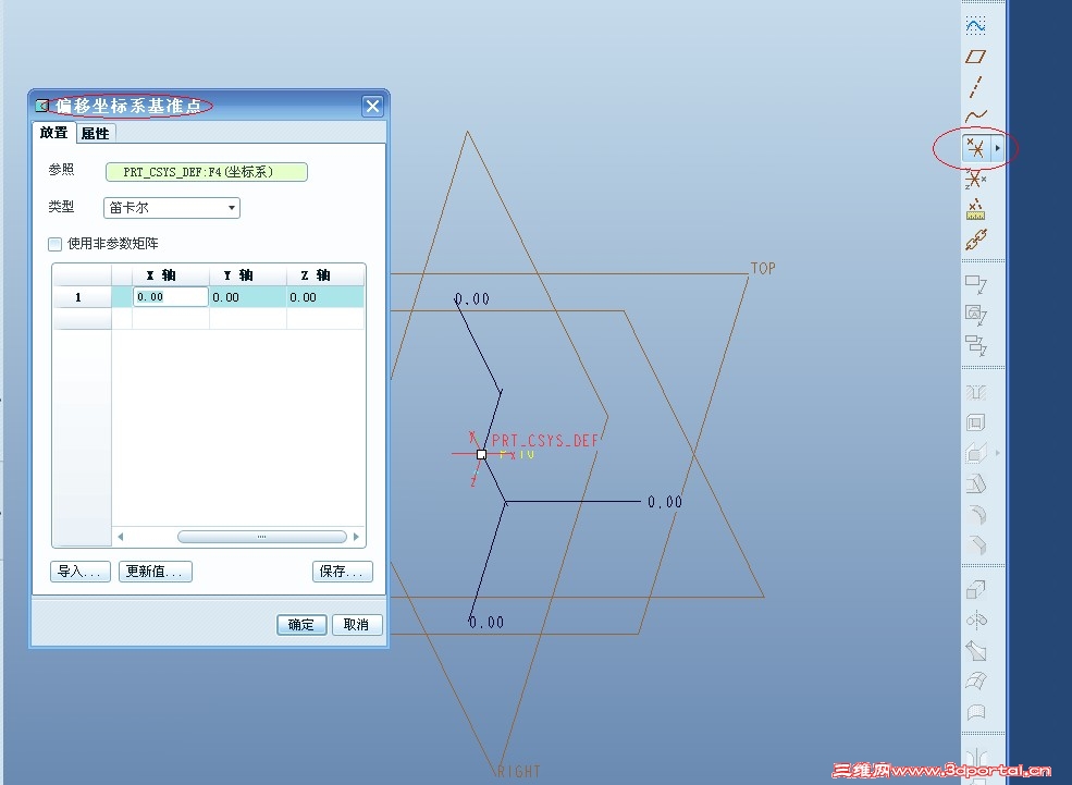

比方说在画一条直线时,UG可以直接输入端点坐标,PROE该怎么做呢?谢谢

不能,只能画好在修改

1、先做出点
) w7 o$ p3 P7 z8 S' e! h7 `2、通过点做线

多谢,不过点的坐标怎么直接输入呢,小弟愚钝,找半天也没找到;难道只能用导入文件的方法?. O' d3 p' I7 ]. F  V

偏移坐标系基准点
