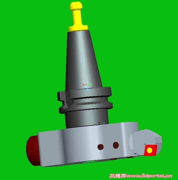

发表于 2010-9-3 06:42:34 | 显示全部楼层 |阅读模式 来自: 中国福建福州
) J3 P9 ]3 Z4 v! f2 K7 x, H ; w- P! @% E' o6 q  r$ C
加工材质:灰铁 CLASS 30
, f# E% D) }8 O, w4 c0 f 7 }  b' X, o: M. T7 m
粗糙度:3.2) z: m  N% x6 m* Y; F8 z# K
% G7 U1 V) C. g3 K2 K2 q8 v) s$ F
切削量:0.3mm
+ _* ?8 L4 d! Q 2 `5 |0 L2 y$ G5 x0 l1 w
刀片:CNMG120408-MW UC5115
' \, C7 {+ F) _! K% _ ) u) c6 M: M# S4 K3 {! }
           请多多指教
- O$ U- b7 g$ l0 ~
0 B/ L5 K" r5 c" A% [; I5 l有需要的朋友下面有IGS格式可以下载,记得顶上哈!
miaodao_asm.rar
140.38 KB, 下载次数: 6
发表于 2010-9-3 10:04:24 | 显示全部楼层 来自: 中国浙江宁波
额,又碰上楼主了,这种单刃,我也有一把,不过不算做,只算改装,就是在刀盘上加装了一把反手车刀,效果就和搂主的一样了,我这样做的原因是可用将这种普通车刀刀片用剩下的4个角用掉,免得浪费......并且根据需要的刀盘直径,调节刀杆伸缩长度就能得到~~2 q, N. z4 M* q- C; _
  t6 ^1 |: l5 a+ r, i$ i7 M
不过这种刀在立加上的效果很一般,毫无功效可言~~~~~~~~~~~~~~

 楼主| 发表于 2010-9-5 21:33:17 | 显示全部楼层 来自: 中国福建莆田
2# walworth
. \: v% \1 J$ M7 A/ u幸会幸会      我一口气做了三支      使用效果还不错

 楼主| 发表于 2010-9-7 19:21:39 | 显示全部楼层 来自: 中国福建莆田
5# asd1234asd
& ^1 p3 S2 ^9 q用过你那样的刀具,不是很理想,那样的直接买现品就可以了,因为我加工部品面精度较高,所以···
发表于 2010-9-8 08:53:27 | 显示全部楼层 来自: 中国浙江宁波
我用的和5楼基本一样...横向装把数控反手车刀(装成型刀片)......- o7 g; J% C3 V$ ^( G6 E1 p
# ^3 N' J' o9 ^. f8 v不管两种之间有多少差距,也难以摆脱他只有一个刀刃的缺陷,效果总是不够好!!!!!
- L: W6 x5 W% w: f& z7 e& E6 u9 ~' V  ^2 l4 g6 F
另感觉,楼主的和5楼的兄弟,两者之间的效果应该差距不大的~~~~~
