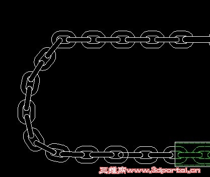

我要用proe5.0 装配链条成这样.怎么弄啊?谢谢

. h& U& w( [9 B! L曲线正列,我也还没做过. 有相关教程没.

草绘出任意曲线,创建特征,记住创建特征与基准点要有关联关系,比如基准点再特征的中心。然后阵列,选择沿曲线阵列。
