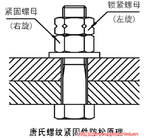

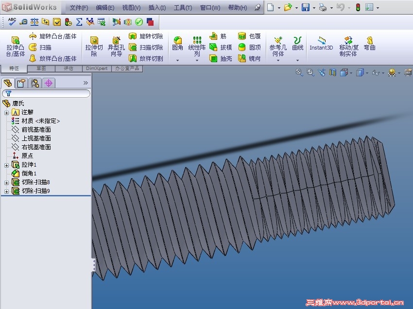

[讨论] 画了一下最近网上最火的唐氏螺纹, 原始三维文件
发表于 2010-9-4 09:32:43 | 显示全部楼层 |阅读模式 来自: 中国浙江杭州
' a+ o& p2 E, R
7 F  g- U( K( |! b1 K最近网上最火的唐氏螺纹!!4 n  t$ M& I2 \( x0 b7 N7 P
( A4 l$ I( M9 {. H) C: b# A6 {1 m昨天仔细地研究了一下,顺便画了一下三维原始文件!!0 u: B2 n3 a) q5 r4 [! k
# ], s' D! ^" S( J, D; v) V如下图所示,. L  Y: E5 B6 o7 W. l' d$ [6 D
8 v% j. c2 h- e2 g8 S; y
就是一个普通的螺纹, 但前端约 12MM 的地方, 用反牙的扳牙, 重新再扳一次反螺纹!!
  s% x: O. q8 k+ I0 Z, X5 r7 r( G/ b  J7 T4 j2 ~
而上面的锁紧螺母正是一个普通反牙螺纹,
& L% }7 q2 }  Y! v, w$ i# M# s) J; n
所以,0 y8 x2 ^& m* ?6 f+ L! F4 U
6 W, e% {2 ?2 x4 m9 d工作时, 普通顺牙的螺母可以一直旋到底下, 因为上面还有一半的顺牙!!
! F) ~5 ]% v6 [  ~转紧之后,下面再转一个普通的反牙螺母, 就行了!
% P/ p. A4 x) O, g4 F. F# f5 w# W4 l) f+ ~
& a5 ~, W" w1 ?0 v, u
+++++++++++++++5 v! G# i! t- h2 A3 s
大家肯定会疑问, 下面是够力的,而上面螺纹都被销掉一半, 够力吗.
# K  R; w2 K; J3 Z. a% Y6 P; V8 p8 H0 a4 V7 {: C6 T- v( A
回答是肯定的, 大家仔细把原始文件翻转90就会发现,  另一半是完整的, 而且正好是 左右对称的.
) w8 p4 U/ @7 U( t3 p% i+ l8 t5 @
6 I0 S; K) F. _' z
9 X. _; f! |/ c) i/ I虽然受力不够一点, 但用于锁紧一个螺母,则完全是足够了!!
) E" P5 j) C- N8 Q* y/ z: y9 v1 o. i; P, f9 R. _& |! S. C
& L6 i, K: R: M" u! p, t所以,个人评: 这个设计,不错* u( }" |& x) H% u8 Q7 L1 e
" }. M8 }! s* b, B7 w- o1 a8 f容易大批量生产, 而且成本 和普通螺纹,几乎没增加.7 K+ w( i* @+ @# E& n$ d
+ h% C% R' h  J
值得推荐!!
+ c, ?. O) F1 F" O2 z( h. F8 h 6 U! ?/ n1 U5 E3 _2 d+ t& B# ?
当然了,更推荐大家自己做着玩一下, 会点钳工,有台车床的各位同志, 应该都可以很容易加工出来玩玩.$ J! F# E8 f- V2 M1 E
; n' G6 O2 X5 n$ X

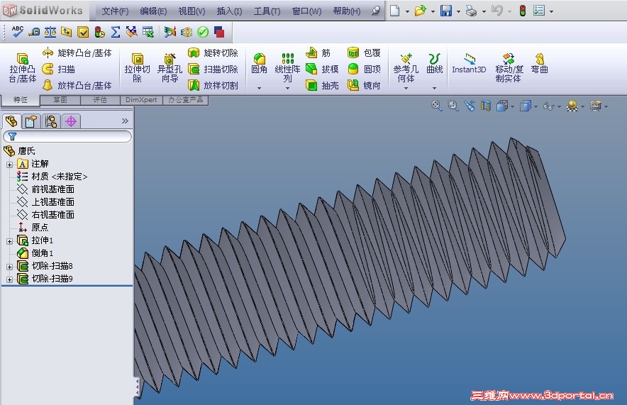

 楼主| 发表于 2010-9-4 09:53:47 | 显示全部楼层 来自: 中国浙江杭州
大家看了上面的图,会感觉,7 O- b& O% X( d  X6 {% I
2 {+ S2 F% F1 P这和我们报废螺纹的滑牙几乎没区别!!  c. L1 H* r; Y& Z
2 |% P) ]+ o7 ]9 t+ z
但让我们转个90度看看, 如下图
3 [% N7 j4 t4 B$ f/ @1 b" @1 A6 t0 Q- F: Z% R
会发现, 9 c0 e# \6 _9 D7 {# _6 ]4 |8 e
1 V5 @4 C& v# j, e! R- N$ W$ O& {' e
这边的螺纹是完整的!
9 R: k# m$ C" G) D
$ ~$ [5 U' H1 a8 G$ k7 G用一个反牙螺母锁紧的强度是足够的!!
$ o) f1 M) {/ {/ A( [2 d) J. O" w' \% A" r7 L( c1 k2 q! |- a$ V

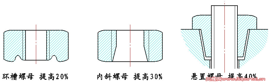

发表于 2010-9-16 08:31:21 | 显示全部楼层 来自: 中国安徽马鞍山
本帖最后由 mtangzc 于 2010-9-16 08:42 编辑 * ?* k( n! K) |9 g" H2 f9 _
# ?9 v3 @# P/ |/ t1 w    正如楼主所说的,绝大多数人会认为螺纹是一个成熟的东西,不会思考它的变化和创新。+ ]4 j4 V1 I( v# ^; g: o" R/ D' G7 R) Q
    不过也有很多人想过这个方案,但只是一瞬间就被自己否定了。2 b5 v8 e$ {4 X& R
    其中有些人想清楚了这个结构,但是感觉螺纹牙强度太低,没有实用价值。但是强度问题不是象我们相象的那样,事实是,强度与受力面积无直接关系。
7 m  b" _( z& I, z! F8 p9 [( z. Y    8 @- W9 B+ X4 F- Z! b7 D+ u
# V' |; Y' J1 Q1 d$ k# t    实际上,螺纹的防松原理大家能认可,关键是对强度的担心。我们一般想象受力面积减小了,强度一定也会减小。唐氏螺纹的受力面积减小了,强度肯定会很差,事实不是这样的。
0 K0 j( t9 M$ K: ^' [, Y% X    螺纹强度和受力面积没有直接的关系,这是因为各螺纹段之间的受力不均所导致的。螺栓紧固后,螺栓受拉,而螺母受压,螺栓与螺母的受力变形无法达到一致,导致各螺纹段的受力非常不均。螺纹的第一圈受力为33.1%,第二圈受力为22.5%,最后一圈受力为17%。因此,螺纹强度不是受力面积的问题,而是受力结构的问题。
; {: U/ U6 {! t! m) f: P" f' p5 L    螺纹的强度和螺纹受力结构有关。例如,环槽螺纹,受力面积不变,强度增加20%;内斜螺纹,受力面积减小,强度增加30%;悬置螺母,受力面积增加,强度增加40%5 ~* h6 d' ]3 G7 o" y
* v, k" I/ T2 C, t( b! a- Y0 j 环槽内斜悬置螺母.jpg
. O& l7 h. S# F2 P7 y
    环槽螺母强度增加的原因是因为其下部螺母结构变软,前几圈螺纹易于变形;内斜螺母强度增加的原因是下部螺纹受力面积减小,前几圈螺纹易于变形;悬置螺母强度增加的原因是改变了受力点,前几圈螺纹由受压变成受拉,与螺栓变形一致。
# W8 D6 j6 z. ]) R* h/ k+ _) c    唐氏螺纹受力面积小,螺纹易于变形,各螺纹段受力较普通螺纹均匀,强度不象我们想向的那小。唐氏螺纹的强度可达普通螺纹强度的90%以上。
