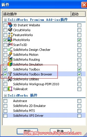

是的,當然還要開啟插件:Toolbox瀏覽器。
发表于 2010-9-4 12:37:32 | 显示全部楼层 来自: 中国江苏苏州
也许是你的插件没有点开,在工具》》插件里面把TOOLBOX前面打勾

安装时就是很简单的安装,是不是还有插件安装啊?
