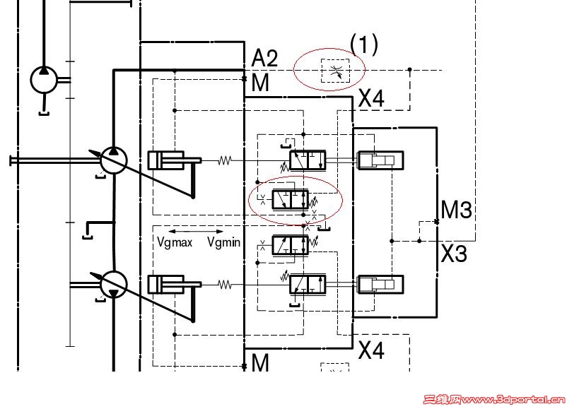

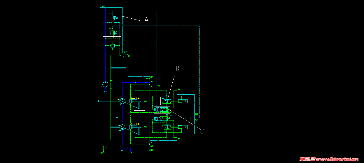

这是力士乐A8VO140LA1S 原理图,大家能否帮我解释一下 A,B,C 阀的功能和工作过程及与马达排量变化的关系。+ u2 r" u# {7 f0 I5 j( Q  G

1.A阀是两个比例减压阀,上面那个是恒工率控制阀,当功率大于设定的功率时,它才会动作,使排量减小;
' t; g" u6 O7 @3 k, b 2. 下面那个比例减压阀是根据负载需求调节流量的(我们机器上是用手柄控制),即当负载需要流量大时,它会改变泵排量变大;反之依然;动做过程为, 当 手柄摆角增大时,比例阀电流升高,比例阀输出压力升高,然后改变泵去大排量。但是从图上她好像是改变泵去小排量,所以迷惑。 , u2 s! r- {/ e
3.X4口是经M7多路阀的LS口过来反馈过过来,我理解应该是当X4口压力增大时,泵排量应减小,但从图上看它是增大的,所以希望高手可以指点一下。, [/ I7 B4 k* y  D7 |  ]( y

1.A号上面那连个比例减压阀,下面那个接X3的是总功率控制阀,可以通过改变电流改变泵的最大吸收功率,上面那个比例减压阀接的是B号阀的左侧,C号阀的右侧是接的X4口,X4口貌似是负荷传感口,就是通常说的LS口,力士乐样本上可以找到,那我就确定C号阀为负荷传感阀,由此我认为接在C号阀左侧的减压阀是改变负荷传感阀ΔP的,就是某些书上说的精细模式,通过减少ΔP,(Q=K*A*ΔP公式有误,不会打根号。就是流量公式了。满世界都是,楼主自己找吧。)就可在不改变开口面积A的情况下通过改变ΔP来改变通过M7阀的流量,达到精细操作的目的。
6 m" K- m9 K+ K1 B+ U2.楼主所标的B号阀,明显为功率阀。随着压力的增大,泵摆角减少。6 y3 S% t; x0 h, H" O6 A! k
  解释完毕。楼主不明白的可以再参看一下力士乐样本。

1.A号上面那两个比例减压阀,下面那个接X3的是总功率控制阀,可以通过改变电流改变泵的最大吸收功率,上面那个比例减压阀接的是C号阀的左侧,C号阀的右侧是接的X4口,X4口貌似是负荷传感口,就是通常说的LS口,力士乐样本上可以找到,那我就确定C号阀为负荷传感阀,由此我认为接在C号阀左侧的减压阀是改变负荷传感阀ΔP的,就是某些书上说的精细模式,通过减少ΔP,(Q=K*A*ΔP公式有误,不会打根号。就是流量公式了。满世界都是,楼主自己找吧。)就可在不改变开口面积A的情况下通过改变ΔP来改变通过M7阀的流量,达到精细操作的目的。
" Z& j- B" B- A( t+ i2.楼主所标的B号阀,明显为功率阀。随着压力的增大,泵摆角减少。1 G5 V: J: i3 _: G$ J
刚才有几处书写错误,改正下,不好意思,以上纯属推测,还请高手继续指导。

试着解释楼主的第3个问题。
( b3 _! a$ I" f$ W      LS控制,一般情况下,当负载压力升高时,泵的排量都向增大的方向调整,以使泵的出口压力同时升高.因为压力高,泵的内泄和控制油用量是增加的.- L2 E1 Z2 \# J1 i4 A/ U+ p( L3 c
     对于楼主的图,当X4口压力增大时,敏感阀处于图示位置,泵变量缸无杆腔的油经C阀和B阀向油箱排出油,变量活塞左移,泵排量增大.

楼上的好像说的有点不对,LS就是负载与压力无关,为什么压力大了流量就要小啊。负荷传感阀就是维持主泵输出流量与所需流量相同。就是维持一个恒定的ΔP。

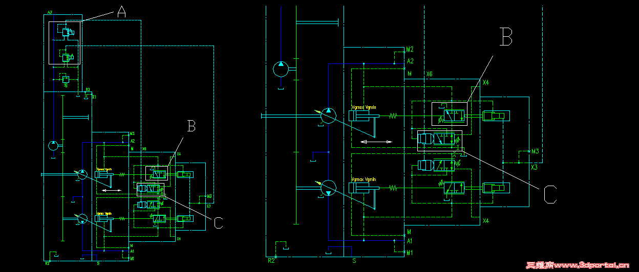

感谢大家参与讨论,这两天我又请教了高人:
" q, m% d7 g+ W  \' f% Y1.A阀中下面那个减压阀,用来调节泵功率的,他是跟发动机功率相匹配,当发动机怠速时,泵的排量也减小。4 {9 n7 B0 y6 }4 m/ N
   上面那个减压阀是用来控制泵的最大排量的,其实也可以去掉,因为此泵是负载敏感控制,泵的排量是通过C阀两端的压差控制的。
- v( Z) i# i9 X& [. Q0 z2.B阀为负载敏感阀,也称流量控制阀,当M7开口减小,B阀左端的压力将升高,所以B阀两端的压差升高,B阀芯向右移动,泵的排量减小。
1 p; M& `# m5 m% r2 H# _- y  达到泵的排量与负载所需排量相匹配的功效。' L" j6 |# Z/ e7 r0 p
% ~8 }' m1 x0 T% d$ e
不知上面的解释对否,希望大家给个评论。

个人认为,C阀应该是负载敏感阀。

看来你的高人说错了。C阀才是负载敏感阀。我还是比较坚持我的观点。等你有合适解释了再解释下吧。。
& q3 Y; X# U; q  w* h$ C$ z0 t1.A号上面那两个比例减压阀,下面那个接X3的是总功率控制阀,可以通过改变电流改变泵的最大吸收功率,上面那个比例减压阀接的是C号阀的左侧,C号阀的右侧是接的X4口,X4口貌似是负荷传感口,就是通常说的LS口,力士乐样本上可以找到,那我就确定C号阀为负荷传感阀,由此我认为接在C号阀左侧的减压阀是改变负荷传感阀ΔP的,就是某些书上说的精细模式,通过减少ΔP,(Q=K*A*ΔP公式有误,不会打根号。就是流量公式了。满世界都是,楼主自己找吧。)就可在不改变开口面积A的情况下通过改变ΔP来改变通过M7阀的流量,达到精细操作的目的。$ H: D8 l9 h' N0 @- I% W
发表于 2010-9-11 23:26:42 | 显示全部楼层 来自: 中国浙江温州
上面那个减压阀明显改变的是C阀的ΔP,应该属于精细模式,貌似不能省去吧。除非你机器不好精细模式。
发表于 2010-9-11 23:28:08 | 显示全部楼层 来自: 中国浙江温州
B阀为功率的。随着压力升高,流量减少。保证  功率=流量*压差

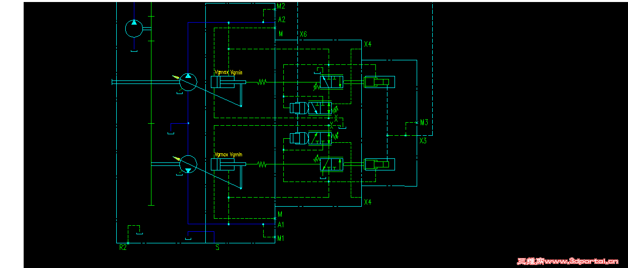

感谢大家的讨论,我同意楼上几位的看法:
- z- J7 Y, l& l& o% j! n1.B阀为功率阀,通过A阀下面的比例减压阀和泵的压力可以调节泵的排量,但是它是否可以用来设置泵的初始功率?如何设置泵的初始功率?
( K; z# Z+ O2 J( Z& c. Y2.C阀为负载敏感阀,也可以叫做流量阀,它可以通过阀左侧过来的泵主油路的压力和右侧的X4口的压力的压差来改变泵的排量,这也就是负载敏感控制了,所以如果再用A阀上面那个比例减压阀调节压差就有些重复了,它的作用只是用来设置泵的最大排量的。不知对否?

一般都有电流和功率的曲线的,没有的话就比较麻烦了。以下为比较麻烦的方法:直接加载,直到发动机掉速。慢慢给电流,直到发动机对应档位比较稳定后就算差不多了。再换个档位,每个档最好对应相应的电流。不合适再稍微调调就可以了。
% t7 r# k& `2 j8 I. E2 t% [  V$ t! BC阀可以调精细模式,参看附件,
