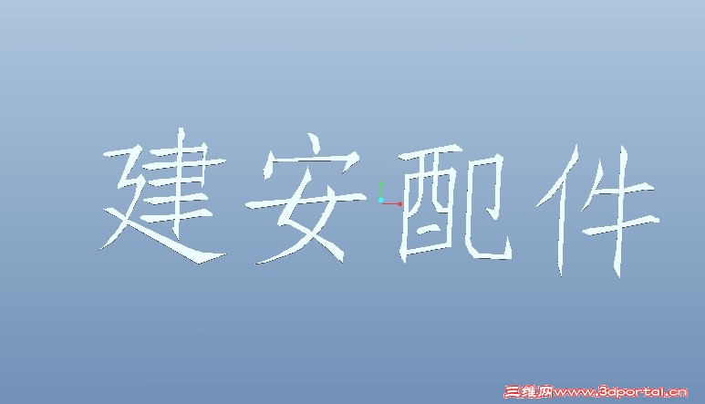

[求助] proe问题
发表于 2010-9-5 17:31:51 | 显示全部楼层 |阅读模式 来自: 中国河北邯郸
发表于 2010-9-5 18:01:34 | 显示全部楼层 来自: 中国广东肇庆
换另一字体试下
发表于 2010-9-5 18:12:56 | 显示全部楼层 来自: 中国广东深圳
有相交特征了,参考二楼换个字体试试。
发表于 2010-9-5 20:31:33 | 显示全部楼层 来自: 中国广东东莞
你的字体是仿宋体,并且笔划之间有交点,PROE不支持。换一种笔划中间没有交点的字体试试。

可能字体之间线条有在一起的不能组成封闭图形,所以拉伸不出来吧,仔细检查一下,肯定有地方出现问题了。可以将内容发上来,大家帮你检查一下。

 楼主| 发表于 2010-9-6 16:33:26 | 显示全部楼层 来自: 中国河北邯郸
发表于 2010-9-6 16:40:27 | 显示全部楼层 来自: 中国山东济南
把PRT发上来看看
发表于 2010-9-6 17:05:12 | 显示全部楼层 来自: 中国广东肇庆
有肯定有的,不过字体不一定合乎要求

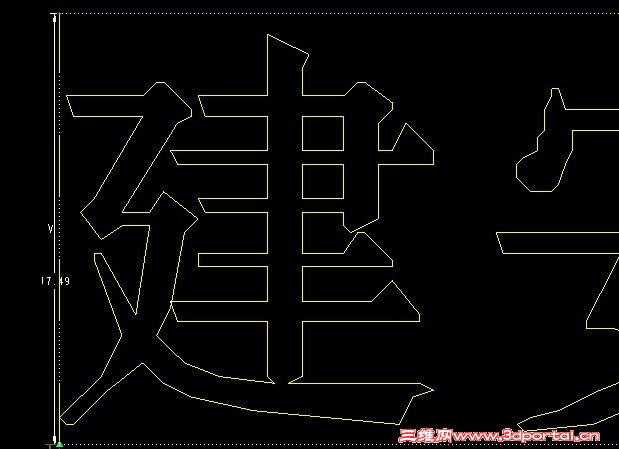

! q" [% V2 X# B; h: m7 J; R8 g# r, P7 S% @; O3 V0 W- I2 l1 E
用你的图试了一下。“孔子”二字没问题。而“建”字中间有相交。见下图。所以只要中间有相交的字就不行,因为走刀时不能判定。
