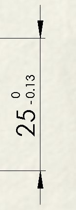

SolidWorks工程图在尺寸后面标注公差的时候,公差的字体一般是按默认的字体标注的,(如图一) 图一.jpg , c3 S& _# w3 P
  A* B; `, {& o. w# O& l. x. g: k9 n' `. x
我每次投影都得一个个改公差字体比例,把它改成0.5,(如图二) 图二.jpg 9 K& N+ Q/ {. @5 D: O+ g0 J$ W
8 S! C8 d; }7 T, y# q$ Q) b  S8 @" X) @; Y. v5 k( Y# d' Y
我觉得很麻烦。请问在做模板的时候可不可以直接把它修改,以后用该模板投影的时候就自动显示为图二的样子了。8 n' ~! S$ K) h& ]* X( C
- K- N& Z+ j/ }& \3 `
我在选项中找了半天都没有找到一个可以设置公差字体的。

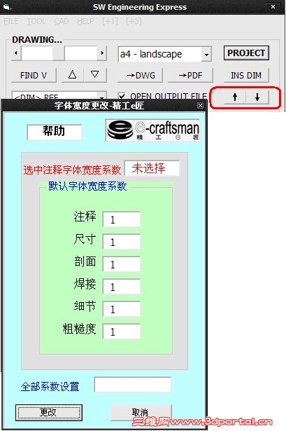

同样的..你可以用这玩意....这玩意是人家做的.我找到不过基本没怎么用过...
( t& ]8 x4 i: j6 `. Y/ c3 S. ?$ X我用SWEE这玩意..这玩意.更方便...8 l/ f+ w4 V2 \# E
$ G' I2 E8 d: r- y4 ]9 c5 K
SWchr.rar (34.54 KB, 下载次数: 42)
发表于 2010-9-9 06:55:05 | 显示全部楼层 来自: 中国陕西西安
有学了一首+ m% g% E7 B# o2 R, i9 y
9 b# X0 ~1 W  i$ U$ J1 _另:swee是个插件?

擦,还有这么高端的插件啊?
发表于 2013-10-22 11:22:27 | 显示全部楼层 来自: 中国安徽蚌埠
呵呵,有插件,好用不?下来试试。
