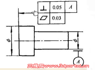

5 G; Z) V$ l4 M. j' Z如下图中:0 \: f# S4 C/ n  v4 z
% c  g6 g, Y! t; c
形位公差中数值的单位是mm么?????
mm与MM不同
mm与MM不同
发表于 2010-9-7 14:31:53 | 显示全部楼层 来自: 中国广东肇庆
形位公差的的单位一般为毫米
plc + 2 技术讨论
发表于 2010-9-7 15:09:16 | 显示全部楼层 来自: 中国湖南长沙
这张图纸应该只是个局部图,图纸的技术要求里应该有单位说明的。但从数值来看,应该是公制单位的图纸,也就是单位采用的mm。
plc + 2 技术讨论

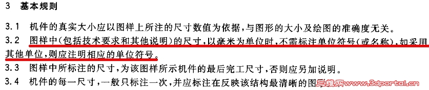

发表于 2010-9-7 15:53:45 | 显示全部楼层 来自: 中国浙江绍兴
本帖最后由 gaoyns 于 2010-9-7 16:04 编辑 3 y# X. H& G8 ]7 S/ X
( Y) [5 ?: |- B3 I. S机械制图国家标准规定,图样中标注尺寸单位为mm时不需标注单位符号,若以其它长度单位时应注明单位符号。这些不需要在技术要求中说明。
plc + 2 技术讨论

 楼主| 发表于 2010-9-8 10:37:24 | 显示全部楼层 来自: 中国福建厦门
4# gaoyns   h+ u# e9 q  `' w* H
; \7 S1 Y3 t% V
粗糙度也没有特殊说明啊  可是是μm啊?!+ L1 U5 ?: q: p, K8 m8 ?+ v
2 R4 ~5 G3 l8 L$ V
有时候有些还真的是搞不明白 都混了!!!!
发表于 2010-9-8 11:04:22 | 显示全部楼层 来自: 中国上海
4# gaoyns  5 D0 T. M1 w% Y9 v1 u
. Y' w% d- b% x5 t2 ?6 p
粗糙度也没有特殊说明啊  可是是μm啊?!0 ]& n5 s9 H$ G& y' N( N  p
8 X, q: W" a# |; v/ Z+ _% K有时候有些还真的是搞不明白 都混了!!!!
2 U, }0 R- H, \7 Z1 n  h# B8 Rjiba35 发表于 2010-9-8 10:37 http://www.3dportal.cn/discuz/images/common/back.gif
6 m7 {, `7 \5 |% R5 B# t0 C! }
: K2 A* k/ G5 V/ D( ^1 W1 ^' t" j9 \
粗糙度的数值表示有专门标准规定。: }1 Y& i5 }# U: {( H3 c0 C  g

发表于 2010-9-8 11:42:27 | 显示全部楼层 来自: 中国山西太原
7# jiba35
( p: d5 e; J- z+ f# W# }+ o: K不会混的,你说的是图中的尺寸,图中尺寸不注明时就是以mm为单位,这是制图标准的规定。你说的粗糙度数值是在粗糙度符号中的,不是图中尺寸。其实粗糙度与Ra或Ry的对照表中就有单位(μ)的注明。
