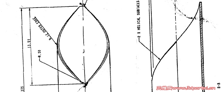

[已解决] 悬赏50SWB求作图源文件
发表于 2010-9-7 19:11:44 | 显示全部楼层 |阅读模式 来自: 中国江苏苏州
本帖最后由 长弓劲弩 于 2010-9-9 08:23 编辑 8 H; a$ w  b; v: W
  {8 d  H9 H0 N$ ^, A# {/ l
如下附件,英制单位。本人实在才疏学浅,琢磨好久还是做不出来
 楼主| 发表于 2010-9-7 19:49:52 | 显示全部楼层 来自: 中国江苏苏州
就那开口部分挺难处理的

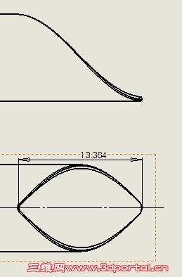

发表于 2010-9-7 20:10:07 | 显示全部楼层 来自: 中国上海
看看是不是这样

 楼主| 发表于 2010-9-7 20:51:09 | 显示全部楼层 来自: 中国江苏苏州
8 w" U  @$ _. m* U$ V& G# g5 u, s+ V( P9 g. J" A+ y' f
俯视图的距离不对,辛苦您了,我等会转账过去

发表于 2010-9-7 21:32:54 | 显示全部楼层 来自: 中国上海
我感觉螺旋线尺寸13.91是理论交点之间的距离。同样的还有总长尺寸30.375。这一点原图上标注并不清楚。我觉得应该同客户落实一下。标注法不同长度上要差很多呢。
发表于 2010-9-7 23:50:48 | 显示全部楼层 来自: 中国浙江嘉兴
这是根据我的理解画的

发表于 2010-9-8 10:15:02 | 显示全部楼层 来自: 中国湖北宜昌
我也做了一个!
; @4 f' J, d. a& J/ ^1 \2 J7 i+ J螺旋曲面部分相当难控制!
3 s7 j4 }: ^3 S% i  s5 S! |1 O楼主看看可不可以!

 楼主| 发表于 2010-9-8 12:36:30 | 显示全部楼层 来自: 中国江苏苏州
我也做了一个!$ ~- r5 p) n8 r  b' q
螺旋曲面部分相当难控制!
" m7 D2 D3 P7 w1 E( n. Q* n楼主看看可不可以!
' c& h6 U; x+ x; G奔雷之光 发表于 2010-9-8 10:15 http://www.3dportal.cn/discuz/images/common/back.gif
; h/ J% s# G% N5 o$ _
不好意思,这个图不对,辛苦您了。
 楼主| 发表于 2010-9-8 12:39:41 | 显示全部楼层 来自: 中国江苏苏州
这是根据我的理解画的
- _1 @* Q" U: ]* Oshjiagh 发表于 2010-9-7 23:50 http://www.3dportal.cn/discuz/images/common/back.gif
0 U* T3 `& ?' c( x8 c图纸打不开,我用的是SolidWorks2009,能否转换为其他的格式呢?之前已经发短消息给你的
