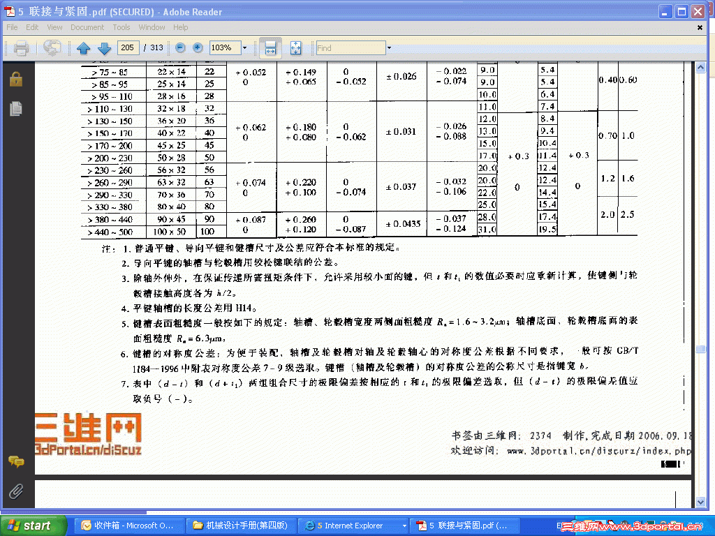

发表于 2010-9-8 08:01:20 | 显示全部楼层 来自: 中国江苏常州
可按GB/T1184-1196中附表对称度公差7-9级选取,详见附件

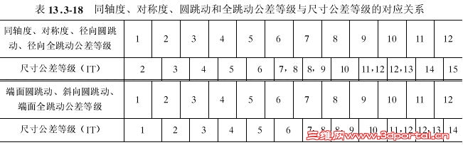

发表于 2010-9-8 08:25:43 | 显示全部楼层 来自: 中国河南郑州
手册上有
9 V" d, |% F/ g( J: y3 X$ Z一般比你尺寸工差高一个级别

发表于 2010-9-8 09:39:45 | 显示全部楼层 来自: 中国山西太原
对称度的公差等级与尺寸公差等级有对应关系,楼主的问题其基本尺寸应是键槽的宽度。见下表。
发表于 2010-9-8 11:55:48 | 显示全部楼层 来自: 中国四川成都
GB/T 1184中规定键槽的对称度应用键槽的宽度尺寸来作为查表的基本尺寸。
