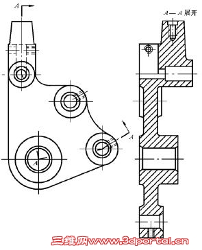

这个剖视图不知道能不能画出来,我用折线剖视,但是剖视图不能实现右侧的效果,不知道有没有好得方法。0 \3 F+ Z0 C* p, e' i; \7 V
有人说这个没必要这样画。

对于 PROE 而言,可以用旋转剖达到这个效果  t5 S" S0 [& U1 b5 D4 U) F0 C6 y
对于工程制图而言,有没有必要这么剖,取决于这个零件的设计,制造,装配的需要.
