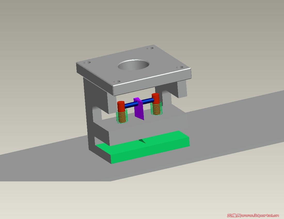

我要做一个简易的钢板剪切装置,上刀是紫色,下刀是绿色的,剪切刀具是个等腰三角形,刀具大约长200mm,高约(尖角到底面)60mm,钢板厚度不超过1.0mm,用200的气缸提供剪切动力,请问各位专家这个上下刀采用什么材质比较好?麻烦详细指点一下,多谢!

可用碳素工具钢T8Mn、T8MnA,或用合金工具钢9Mn2V、9CrWMn。
