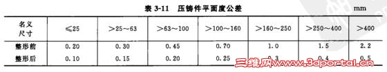

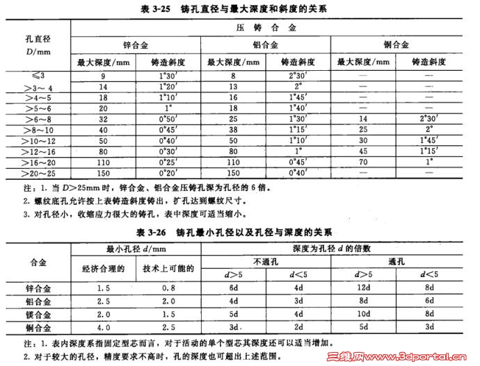

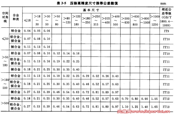

发表于 2010-9-11 07:30:22 | 显示全部楼层 来自: 中国辽宁沈阳
给你俩表,你看看- f$ F" L" h9 n8 L
未命名.JPG - D# `, V. l; F* ]5 j0 R

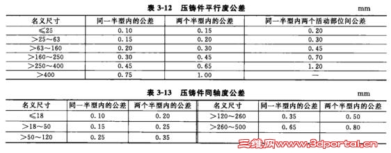

发表于 2010-9-11 07:34:20 | 显示全部楼层 来自: 中国辽宁沈阳
形位公差要求
9 F$ C, ]8 U& K. w' [; j 未命名.JPG - t0 Z, M: E/ q6 H8 v: ]
