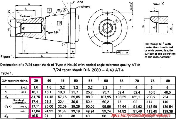

最近买了台主轴头,中心孔的锥度标注时NT-30,但找了很多资料都没有找到这个锥度是多少,哪位高手如果知道请告诉小弟一下,谢谢!
发表于 2010-9-9 22:40:27 | 显示全部楼层 来自: 中国江苏南京
LZ可参考DIN2080标准
发表于 2010-9-9 23:44:25 | 显示全部楼层 来自: 中国江西九江
一种接口形式,依据的标准号是DIN2080,你查一下这个标准就知道这种锥孔的规格尺寸

发表于 2010-9-10 11:36:06 | 显示全部楼层 来自: 中国山西太原
NT型刀柄是德国标准为DIN 2080中的7:24锥度的通用刀柄,其尺寸如下:
