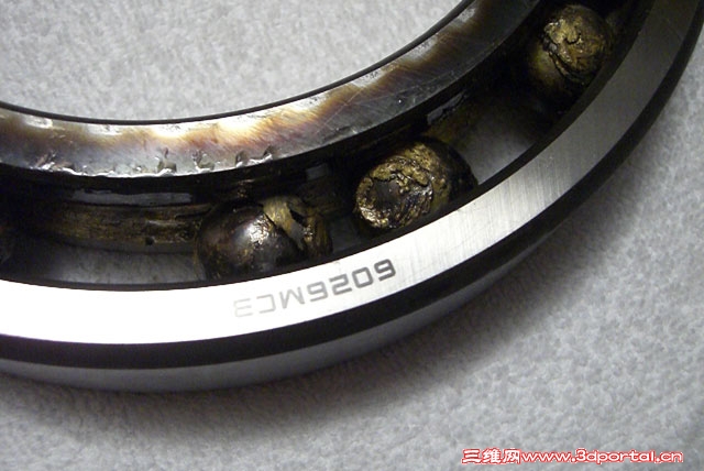

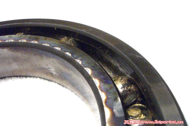

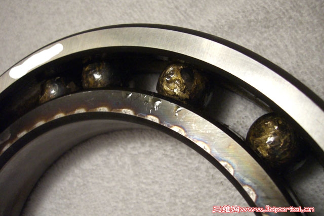

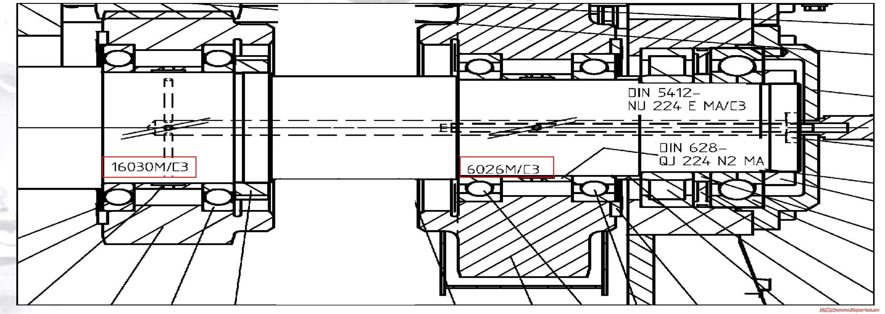

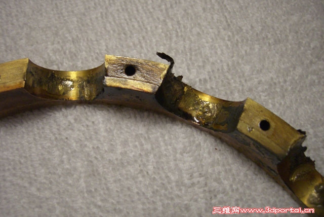

轴承安装部位:齿轮箱(附图),
% q- q. I9 C" K2 O( s. f6 h+ Y工作转速:2000转/分钟,
4 `& u0 ^( r4 O1 f6 L/ _工作温度:70℃2 e3 f  s3 S- U5 C. K. t# I
装机时间:3小时
& s/ d  P: z! V/ n. V% {) P" e( C轴承型号:6026MC30 w* z6 o$ c) `" L0 l
轴承型号:16030MC3
8 d/ N5 H* r5 m7 k9 ^: A% R在2台齿轮箱内使用了上面2种规格,在微量载荷的情况下,出现的结果是2台齿轮箱内损坏的轴承型号缺完全不同,但损坏情况一样。# R) P/ I0 W! ^- i7 M: n, J9 w3 Z
请高手帮忙看一看,导致下面图片中轴承过早失效的原因应该是什么?

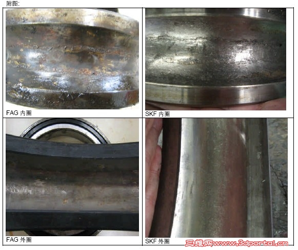

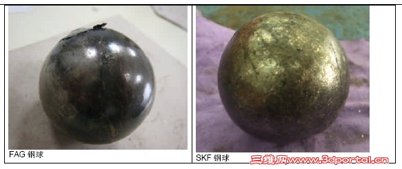

有两种情况可能出现轴承在轻载试车短时间内烧毁,
( o6 t5 Z! ^6 R  |) \* P, s1.轴承内、外圈配合太紧,过盈配合引起轴承内部游隙值为负(严重预紧),轴承运行摩擦阻力非常大,轴承温度急剧升高而烧毁;4 @( G7 O1 _# |) y) @- _
2.电腐蚀。即轴承内、外圈之间存在电压差(可以在试车时在轴与机座间测量,一般电压很低,只有几伏。来源需要查明并解决才可避免轴承损坏),电流通过钢球与内、外圈沟道,当电流达到一定值时,会引起放电腐蚀,轴承可以非常快就烧毁。(从图片上看,可能是这种情况。请参考FAG为风力发电机绝缘轴承试车时烧毁分析所用图片)。

提供的装配图不足,不能分析轴系的受力情况!不过大致有以下几种情况:% d& d1 v& L( H
1、润滑不良,检查一下润滑情况;& e8 V  g8 Y) \# Y
2、异常的轴向力;
2 s6 x6 `: w" E. \) J8 }3、配合选择不当,导致轴承过大的负游隙;
