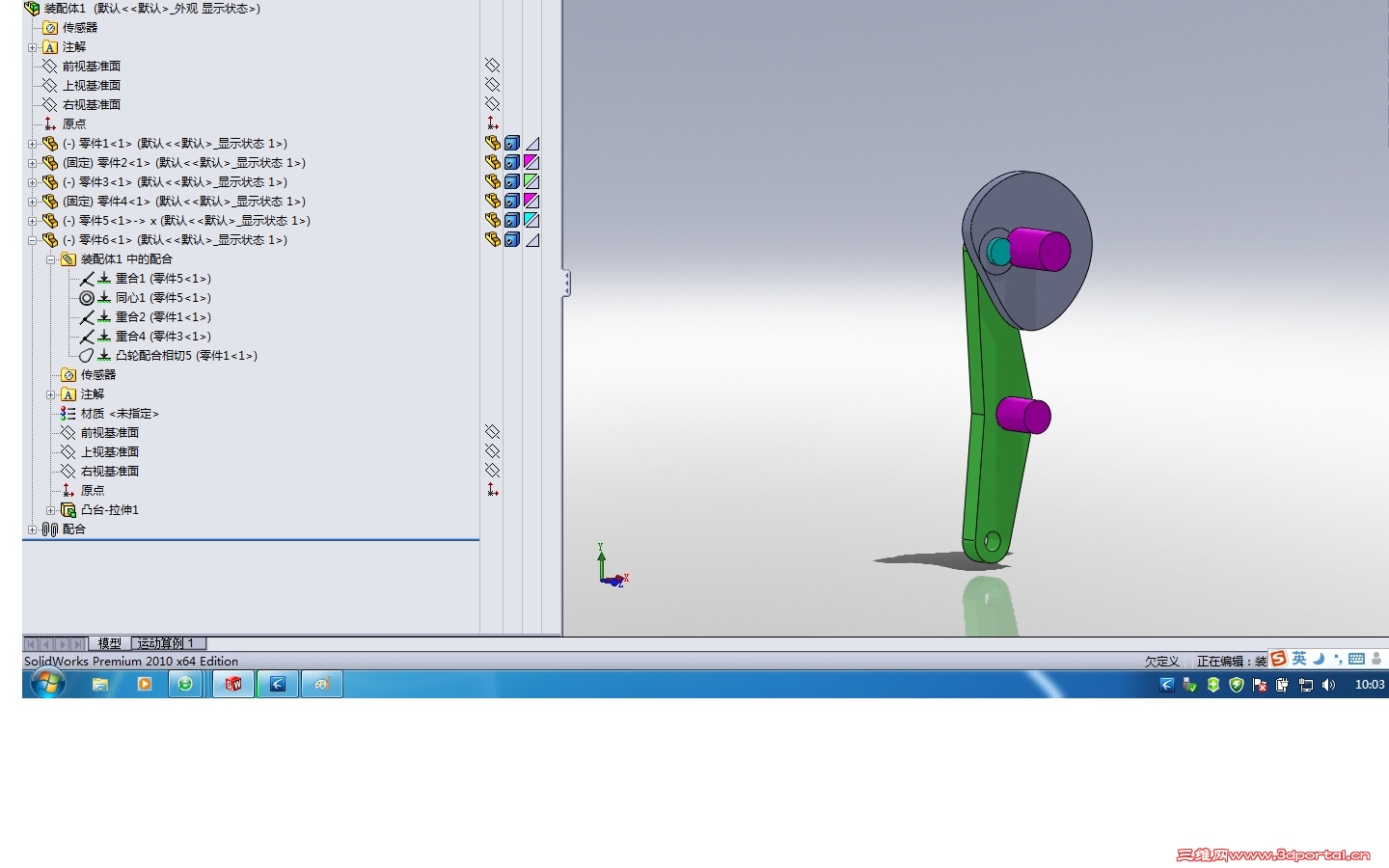

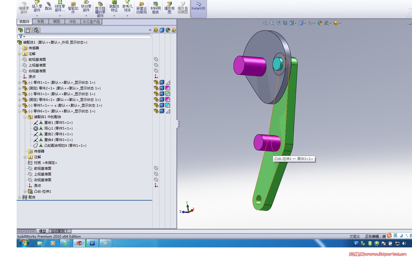

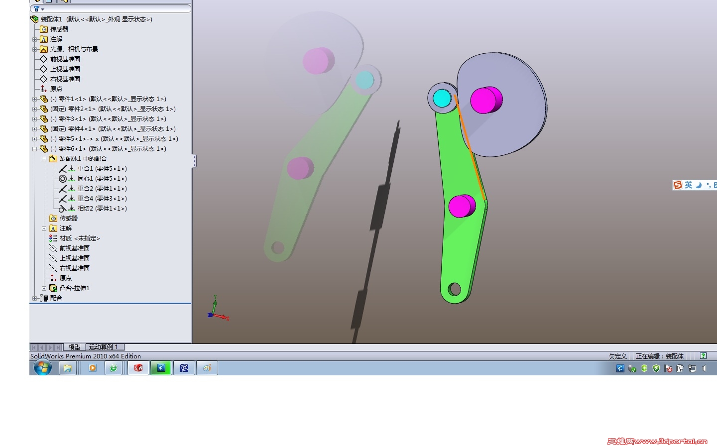

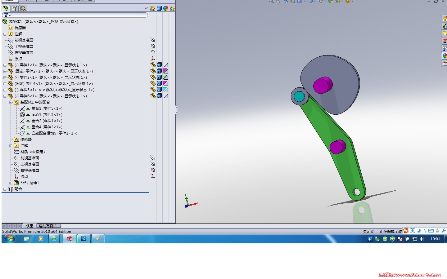

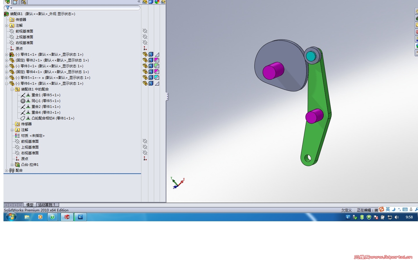

我在设计时,本来设计成如图1的方式,但装配好后手动演示时经常就变成如图2,3,4的形式,特别是在大型装配体里就尤为严重,请问大家遇到过吗?如何保证老是配合成图1的形式? 无标题1.jpg 无标题2.jpg 无标题3.jpg 无标题4.jpg

如图1和图2,及即使确定了最大和最小距离,由于两边对称,同样不能确定位置
# M8 G. c/ m% S 无标题1.jpg 无标题2.jpg

发表于 2010-9-11 20:09:40 | 显示全部楼层 来自: 中国安徽淮南
解决的办法也不复杂。
) c; [# V- u3 u1.显示临时轴。$ y$ B/ o6 Z6 j& f9 H/ s- O; L
2.把B处孔的临时轴,和图中竖直方向的基准面的距离(要平行),用高级配合定一个范围,它就跑不了了。
chenjun520601 + 2 应助
