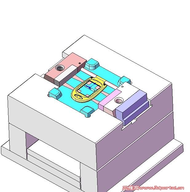

最近练习手机分模,希望大家多多指教啊!
flip_rr.rar

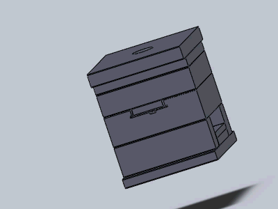

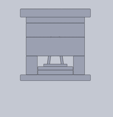

装配体1.gif 帮楼主做了个动画。。。

虽然模具设计少了导柱、导套、复位杆(或者复位弹簧)、滑块止位、连接螺杆、定位环等零件,设计还是不错的,利用楼主模型也帮楼主做了一个模拟开合模动画,大家欣赏。
