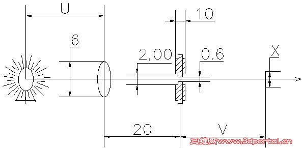

如图,左边有个LED灯光源,距离透镜距离为U,透镜直径为6毫米,透镜焦距为20毫米,光线经过透镜后聚焦在挡板中心,外挡板上的孔直径为2毫米,内挡板孔直径为0.6毫米,现在我在距离挡板V处收到光斑直径为X,请问各位老师们,如果我想要得到光斑直径为5毫米,那么我的LED灯光源的位置U为多少???最好给出计算公式。。。

凸透镜成像公式是
1 Y' G( P$ U4 f4 }$ e   1/f=1/u+1/v $ p" W1 N2 Q" P% y- X, V1 s
   即: 焦距的倒数等于物距的倒数加上相距的倒数
