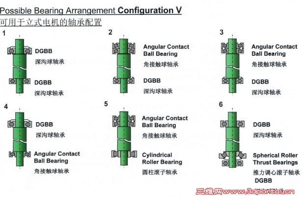

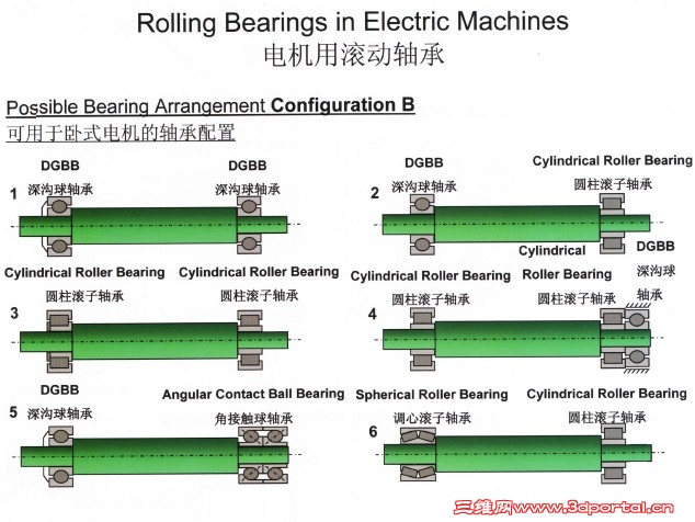

请参考《FAG电机轴承》。
' }6 {8 ~! I! Y一般较大的电机负载端轴承大一个型号是常有的。电机厂生产电机时不一定清楚在何种工矿下使用,就是知道,也不会有意改变原来的设计,因为改变会给生产管理增加难度和成本。
