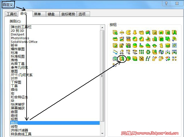

[已解决] 在SW2010中如何调出“分割”命令?从“插入”--“特征”--的路线找不到“分割”命令。
发表于 2010-9-12 11:18:52 | 显示全部楼层 |阅读模式 来自: 中国湖南岳阳
发表于 2010-9-12 11:25:31 | 显示全部楼层 来自: 中国江苏常州
那就从自定义里弄出来,一般来说你从“插入”--“特征“这个最下面的自定义就能出现了,要是真还没有的话就自定义出到你的常用工具栏里来好了,肯
chenjun520601 + 2 应助
发表于 2010-9-12 11:42:58 | 显示全部楼层 来自: 中国安徽淮南
你要什么分割?
- Y2 w" Z# @: J# R3 i- D" a6 |4 r分割线命令是在“曲线”里的。
发表于 2010-9-12 11:58:35 | 显示全部楼层 来自: 中国浙江金华
把这个命令托出来就可以使用了。
