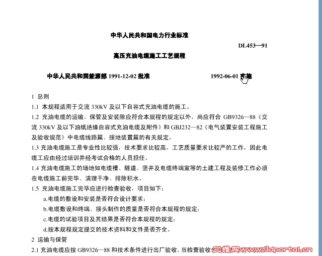

工业用电相关技术书籍本网站太多了,简单列举一个1 F5 P# t9 M( w( `( N* l
《工矿企业电气工程师手册》! d8 u' T% ]- w: V' G& R$ w/ B
http://www.3dportal.cn/discuz/viewthread.php?tid=199803
- l; R$ K' V% }, e+ A楼主可下载后参考,一定注意按规范施工。
