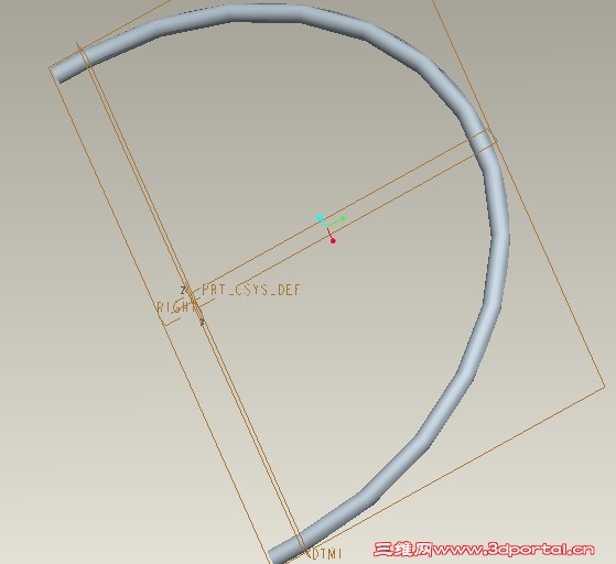

我是用扫描做的,,两个小圆分别是21.3,18.1,大圆的直径是740,4 S0 d( P: O( r/ {+ {- ^! C# ~
扫描出来应该是圆滑的才对,为什么一点也不圆滑,好像块做成的一样。

视图,显示设定,模型显示,着色,质量 最高

如果不行,还有边线,质量设定最高

显示问题,不用太在意

显示问题,不用管
