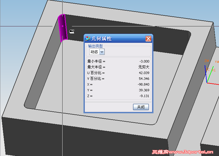

如图示,用D6的平刀走等高参考D10,算出来的刀路是没有……如果是有斜度的的转角算出来又是好好的,怎解?

这个应该用哦、平面铣的参考刀具刀路来做。
 楼主| 发表于 2010-9-17 12:46:59 | 显示全部楼层 来自: 中国广东东莞
只能用cavity mill的参考刀了。
- `$ S# |* R: q& a' X" v发觉有时候cavity mill比Z-level还要好用。

不知是不是D版的原因,有的时候我的也是,这种一般就平面铣;了
发表于 2010-10-12 23:16:11 | 显示全部楼层 来自: 中国广东东莞
我的可以啊,你不会用吧
