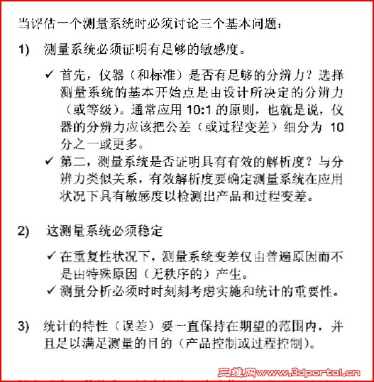

为了过测量体系认证,企业选测量设备的最大允许误差一定要小于技术要求中最大允许误差的1/3吗?3 l9 C- W% e; T
比如技术要求的最大允许误差为0.6,那么我的测量设备的最大允许误差就要小于0.2了吗?迷茫。。。

我记得是要求测量设备的分辨率至少为被测产品的公差带的1/10~1/3。
9 O) k9 P6 A- P3 I: ?8 s然后还有一个是测量设备的GRR不大于被测产品的公差带的30%。

楼上说的不够全面,一般测量设备的分辨率为被测精度的十分之一,GagaR&R%小于10%为合格,10%~30%视情况而定。

楼上正确!不过不是分辨率,应该是看重复精度,重复精度应该是公差产品公差带的5%-10%,这是一般要求,要硬性规定就是按照GagaR&R%小于10%为合格,10%~30%视情况而定。一般要求新进设备,GR&R小于20%。

本帖最后由 svw0936 于 2010-10-8 20:03 编辑 : P- w8 v: I! L1 H  O2 V
' J4 M0 W; z' ^  k: e
回楼上的两位:
' ^& _& c' O1 M& x见MSA测量系统分析手册(第三版第39页),截图如下:6 ^- L1 g/ O+ b- f
( b& K* U  G2 p4 V5 P; o; [/ c
4 A, q& C' U4 i0 G1 K' n# n
% @" P% y- Q% _& d- ~第1点说的是测量系统的分辨率和有效分辨率;
+ ]% X9 x' D' z6 F第3点说的是测量误差,如GRR
