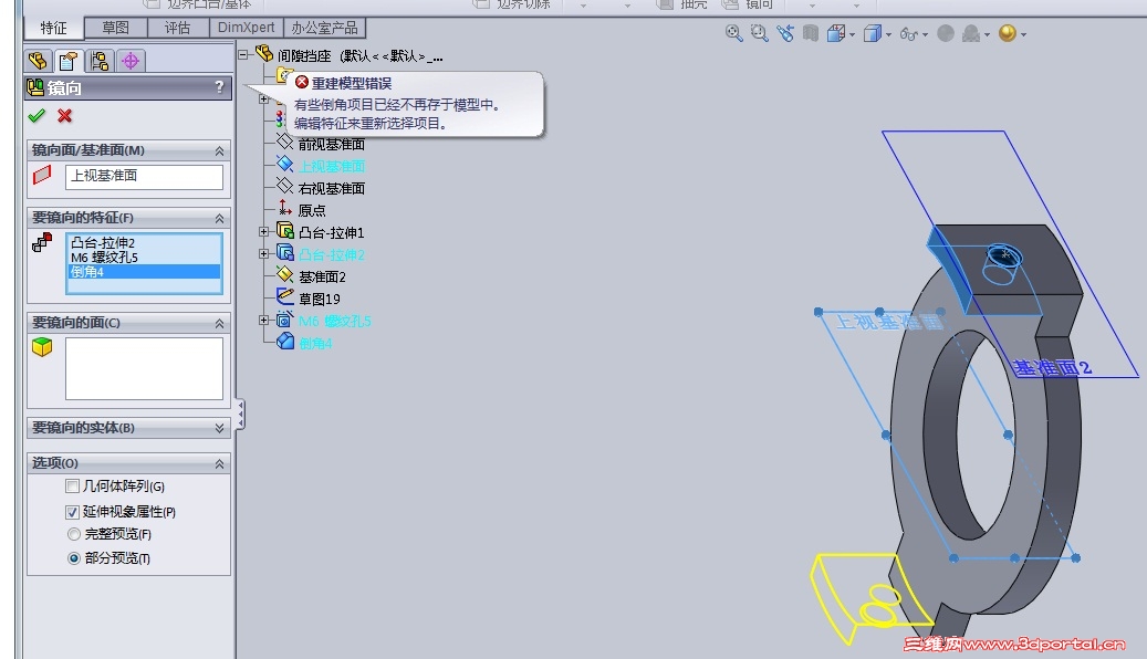

无标题.jpg 6 j* r" l4 t9 d* \
镜像的时候不选择孔口的倒角特征就没问题,选择了就出错。大家帮忙看看
 楼主| 发表于 2010-9-15 11:26:59 | 显示全部楼层 来自: 中国河北廊坊
补充下,螺纹孔是用异型孔向导做的,倒角特征在螺纹孔的外口处。
发表于 2010-9-15 12:45:27 | 显示全部楼层 来自: 中国北京
草图面是不是变了
发表于 2010-9-15 14:33:25 | 显示全部楼层 来自: 中国广东惠州
試一下不要選倒角,或把幾何体陣列打勾.
发表于 2010-9-15 14:40:40 | 显示全部楼层 来自: 中国山东青岛
可选用几何体阵列
发表于 2010-9-15 14:55:52 | 显示全部楼层 来自: 中国重庆
要镜向的这种0 |5 h* I" U5 |8 O" e
比如拉伸高度最好用数据
+ Y0 o) L0 w  V不要指定到某个面- _  k5 I6 Q1 M0 E' I
软件很笨的2 h+ A- z) Q  k" U( U- j" K* |
有时候你原特征指定到一个面镜向后它还指向同一个面: W% ^1 {# e5 m: L; K$ Z  ^# m
再生失败
