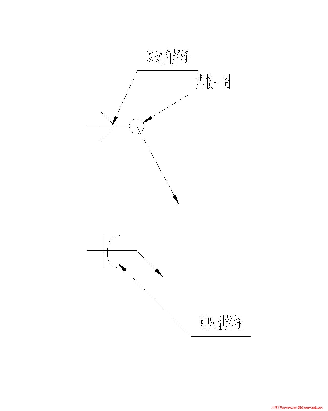

今天看到一张工装零件图,左上角的两个符号怪怪的,是什么意思?如图:
发表于 2010-9-15 14:01:07 | 显示全部楼层 来自: 中国江苏无锡
图示符号是焊接符号。请LZ看看机械制图关于焊接符号部分。# _5 q0 z1 x" E/ r% G+ J% U
上面符号是表示“双面喇叭形焊缝”,即圆钢与铁套的结合处喇叭形焊缝;$ e6 B0 E0 M2 M. ^. {, t/ S
下面的符号表示“双面角焊缝”加“周围焊缝”。# p# U, |( E+ z$ G- R* a% k( s
也可以参见GB/324-1988及GB/T2212-1990

发表于 2010-9-15 14:03:28 | 显示全部楼层 来自: 中国北京
就是焊接标注。下面的是角焊缝,一圈都焊。上面的是Y型焊缝。不知道对吗。

发表于 2010-9-15 15:00:54 | 显示全部楼层 来自: 中国四川成都
上面符号是表示圆钢与铁套的结合处双面喇叭形焊缝(即焊缝表面凹陷);下面的符号表示双面角焊缝加周围焊缝。

发表于 2010-9-15 18:28:36 | 显示全部楼层 来自: 中国浙江嘉兴
均是焊接符号;% L2 N# P  o( a1 l1 o& x3 h5 \
第一个符号:双面喇叭形焊缝;! e2 \! [7 h" b
第二个符号:双面角焊缝(全周满焊);
% U7 d4 i2 }& U$ F; P! G, M7 U但是各人认为第二个符号,标法与你图纸的结构有冲突,一圆钢与一面如何进行双面焊角焊缝?" ?8 h. D6 [9 F! v0 x# w$ }. u' E
故在下以为这里应该改为角焊缝(全周满焊)方可。

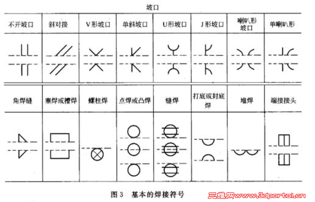

是焊接符号,请查阅焊接符号大全" R( l& E9 R" b' U: d
http://www.3dportal.cn/discuz/vi ... hlight=%BA%B8%BD%D3
plc + 2 技术讨论
