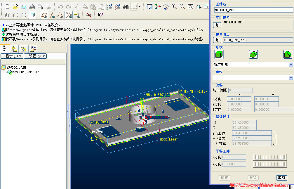

[求助] 这个自动工件生成不了?!
发表于 2010-9-15 14:17:34 | 显示全部楼层 |阅读模式 来自: 中国广东中山
各位大侠请看看图

这是那里的问题,尺寸改不了,系统提示的什么找不到win...我也不明,恳请各大侠赐教。
发表于 2010-9-15 14:29:10 | 显示全部楼层 来自: 中国广东肇庆
你还没安装,在装PROE时要选择安装的,在论坛上有讨论,搜下

看来我的proe有很多模块都没有下载了。。。请问各位能分享一下那里有完整的proe4.0或proe5.0,能下载无毒可用的。谢谢

1 x( e* v! M2 F/ q: ]在PROE安装碟里有的,不过在安装PROE时,要自己选择才成,不是默认安装模块

我的也出现了这个问题,不过就用了手动创造了 ,实质上市一样的

论坛搜索"工件" ,  问题就能解决了.

我安装时一般都选安装全部功能,所以没有碰到这种情况
