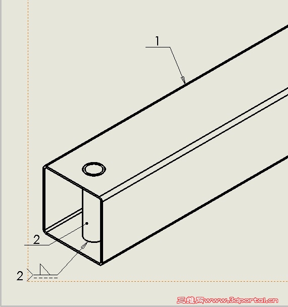

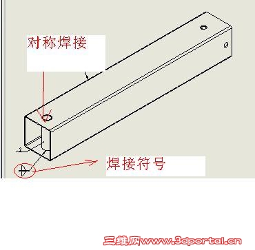

请教达人们“截图”中的圆管焊于方管内对称焊接,这样标注是否合理(不考虑其他焊接要求),还是“用截图2”比较合理呢?

应以图2为准,图一表示为双面焊接!

楼上正解!按图2标注是正确的。

图一图二标注均欠妥。图一圆管两端头均双铡焊,里侧显然不能全焊,也没有周向焊符号;图二标注时应将角焊符号放在虚线侧。

完全同意楼上的意见!
