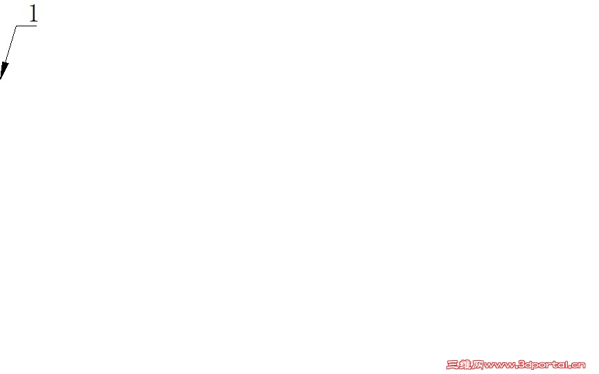

怎么才能叫数字在横线上边呢,而不是右边居中。

在设置对话框中,选择引线对齐方式,到参照线,就OK了。

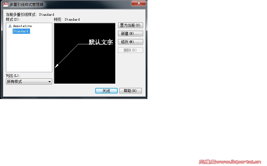

2 i) {! H+ P0 f1 H命令行输入命令:mleaderstyle" n2 R* s1 ~- L% [7 C& O
5 I$ `# h7 U5 W1 t. A2 }* O' k
& s" q6 c2 V4 L
! `8 ?: e% h1 k3 B& U
1 b3 H( U5 B" B0 A  b: V- h- B选择standard,点击修改

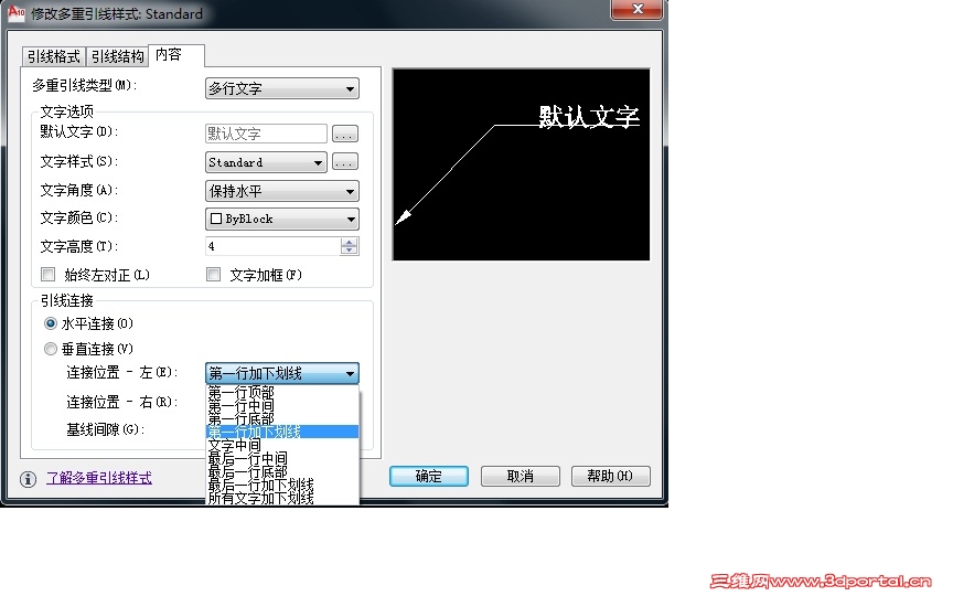

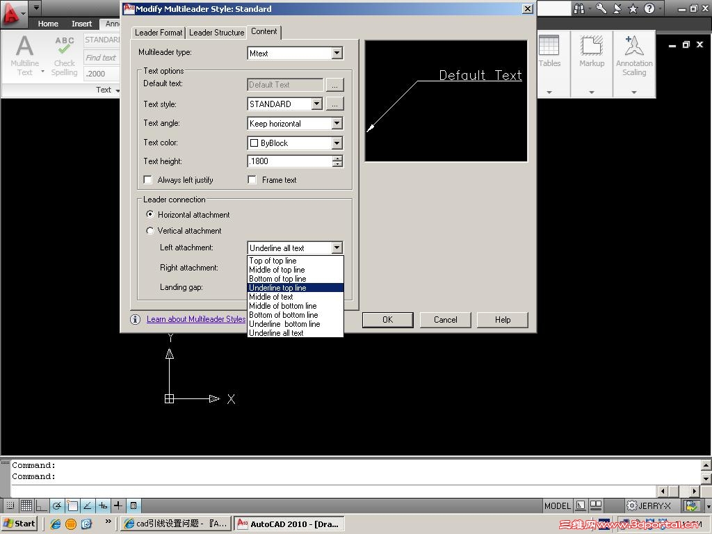

$ j. l0 |0 Z) n5 m! J# e 2.jpg 0 o( N2 E1 U. r) V' C/ h) t! o1 I
按图示选择第一行加下划线,点确定, D  _9 v( }  Y% i, H7 S
  E9 u; }& \) S6 q4 w3 K) \试试看) n* ?" t" @& E4 \& E5 t
