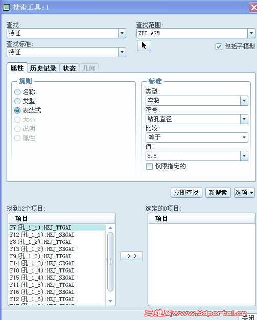

[求助] 有一个大型组件,我想查找其中直径为5的孔数量,怎么办,高手指点一下吧,谢谢.
发表于 2010-9-18 10:05:29 | 显示全部楼层 |阅读模式 来自: 芬兰
发表于 2010-9-18 10:52:35 | 显示全部楼层 来自: 中国山东济宁
编辑->查找,设置如下图所示:
 楼主| 发表于 2010-9-18 13:11:37 | 显示全部楼层 来自: 芬兰
这么简单,谢谢老兄啊.4.0的好象没有"钻孔直径啊"
发表于 2010-9-19 09:00:26 | 显示全部楼层 来自: 中国上海
5.0的也没有操作成功
