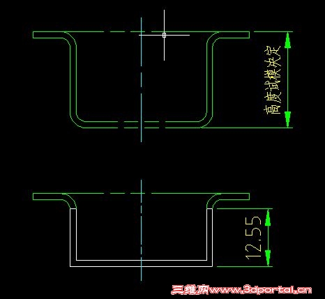

[已解决] 拉深-底部尖角做法
发表于 2010-9-18 16:52:27 | 显示全部楼层 |阅读模式 来自: 中国广东东莞
抽深不算高,只有12.55mm;
% b, i  x6 I5 u9 ?<1>客人要求底部为尖角+ O* p' ~8 e# j4 Z# M
<2>壁厚1.35正负0.03mm
- ?, y9 |- j3 ?3 T# v2 D目前用1.5mm/1.8mm深抽材料均试过,问题尖有还是无法达到;
3 r7 ]# W( ]. @) P1 @/ E5 n) {8 p( I% n$ R' D5 Y
(目前做法一次抽到位,从R6开始,共6站整形,并高度留余量2mm挤压还是无法达到)3 Z2 Z& p: x" w! _
+ d: R% i1 x4 h- C( ?
请各位大吓帮忙看有什么办法,最有有示意图,谢谢!

工艺不对,不是用拉深的工艺,是挤制的工艺。

 楼主| 发表于 2010-9-21 08:12:22 | 显示全部楼层 来自: 中国广东江门
感谢3楼楼主,2 t5 F; J; D& ~8 o% z
) ~, h6 L0 R! F
初始设计已采用类似你的做法,样品试出来还是不行,,
3 o2 G9 k7 A: |: X8 Q(如附件图片)

发表于 2010-9-21 09:00:51 | 显示全部楼层 来自: 中国浙江宁波
不知LZ的是什么材料,如果是铝的话,挤压出来没什么问题。如果是铁件就比较麻烦了,虽然通过挤压也能得到尖角,但底部可能会不平。况且挤压的力比较大

 楼主| 发表于 2010-9-21 13:31:43 | 显示全部楼层 来自: 中国广东东莞
还没有试过,有这样的思路,请哪位帮忙搞下工步图,交期好急哟,,谢谢了!
 楼主| 发表于 2010-9-21 13:32:34 | 显示全部楼层 来自: 中国广东佛山
材料目前采用的是AL 1060 拉深铝, 硬一点的铝料也试过...

用拉伸加整形的方式应该是行不通的!应该考虑冷挤压方式。

发表于 2010-9-23 10:02:06 | 显示全部楼层 来自: 中国湖北武汉
最好是用冷挤压的方法。如一定要内外尖角,且用拉伸方法的话,用厚料,减薄拉伸至壁厚要求,再将底部R车去。

 楼主| 发表于 2010-10-25 21:13:37 | 显示全部楼层 来自: 中国湖南衡阳
7 O1 q6 d5 ]2 Q: u( U' K: oyu-jk 发表于 2010-9-23 10:02 http://www.3dportal.cn/discuz/images/common/back.gif
0 ^* W8 S- _* m/ ?2 d" x
目前采用2.0料厚,减薄拉深,离目标快近了,谢谢各位一直来的支持............

 楼主| 发表于 2010-12-5 14:27:27 | 显示全部楼层 来自: 中国湖北黄石
已解决,采用加厚料厚,拉伸后车制.....谢谢!
