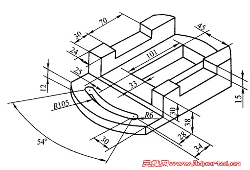

[讨论] 题目的标注有问题吗?体积为多少呢?

问题多多!!所有尺寸都标在一个图上太乱了5 f+ u: q7 f" F8 y4 H* b& z' A! l
第一个总长总宽总高就没有!!另外………..。
 楼主| 发表于 2010-9-20 01:16:57 | 显示全部楼层 来自: 中国江苏泰州
2# hottee2009 你回答的有道理,可这道题目是机械制图习题集中的一道题目,按道理讲是画的出来的,我也试过可以画,但不敢确定是否需要那么繁琐的去表达,请坛友再帮忙考虑一下
